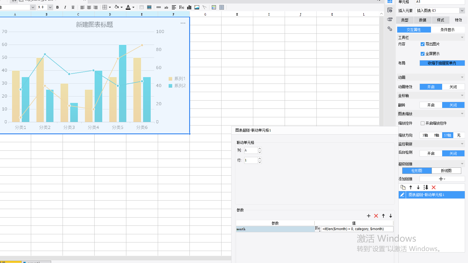

下砖只有2种一个是按月一个是按照周。我这样写后为啥点击图表后无法进行钻取而是空的

fanruan特效那块写的有问题。
可以换一种写法。一键切换周数据。
数据集依然2个数据集,分别为:

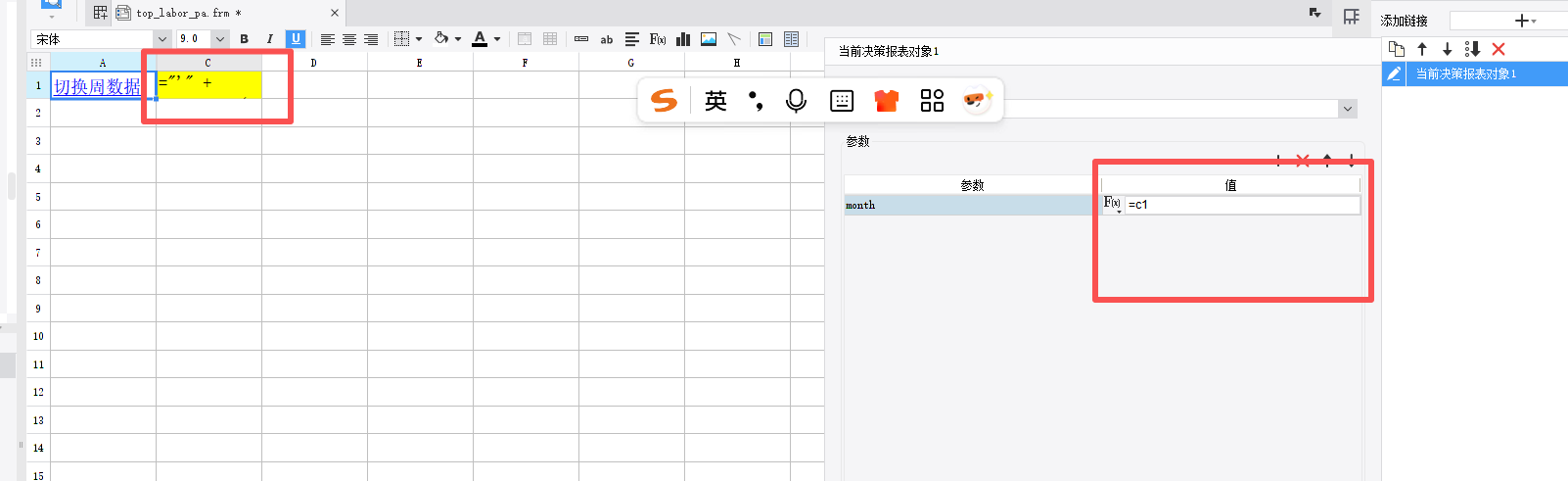

最后利用联动传递参数,

  • 帆软用户RYtgqeGMo6 帆软用户RYtgqeGMo6(提问者) 就是照着这个文档做的呢,后面有一步联动自已,我照着写的,感觉是这个意思,但是无效,也不知道问题在哪里
