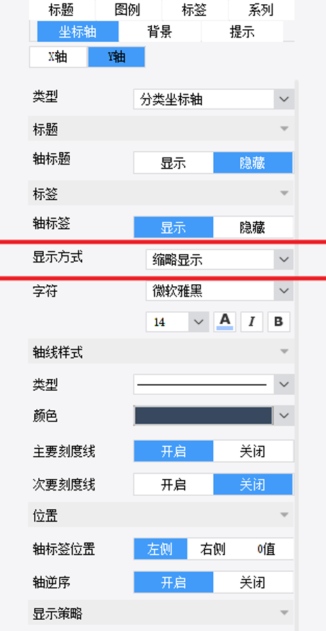

fvs条形图分类名称长度太长了但是设置缩略显示和换行显示没有任何效果是为啥?
fvs条形图 分类名称长度太长了 但是设置缩略显示 和 换行显示 没有任何效果是为啥?

设计器卡了吧
重启一下设计器看看

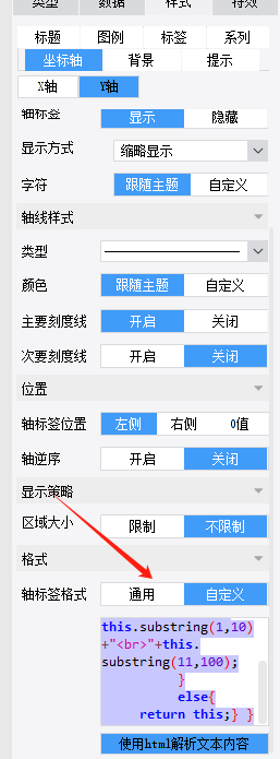

测试了一下  条形图的这个缩略显示和换行显示不支持
参考这个思路
自定义标签格式
function(){
	if(this.length>10){
		return this.substring(1,10)+"<br>"+this.substring(11,100);
		else{
	return this;} }
  • yzmiFMhw3943802 yzmiFMhw3943802(提问者) 那有什么办法让他缩略和换行显示吗
    2025-12-08 16:23
  • 华莉星宸 华莉星宸 回复 yzmiFMhw3943802(提问者) 参考上面的思路 自定义格式、用html换行
    2025-12-08 16:27
发布于昨天 16:19
这个重启下设计器看看
或者可以的话更新FVS插件到最新版本,不排除BUG引起
