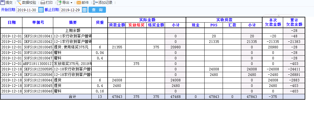

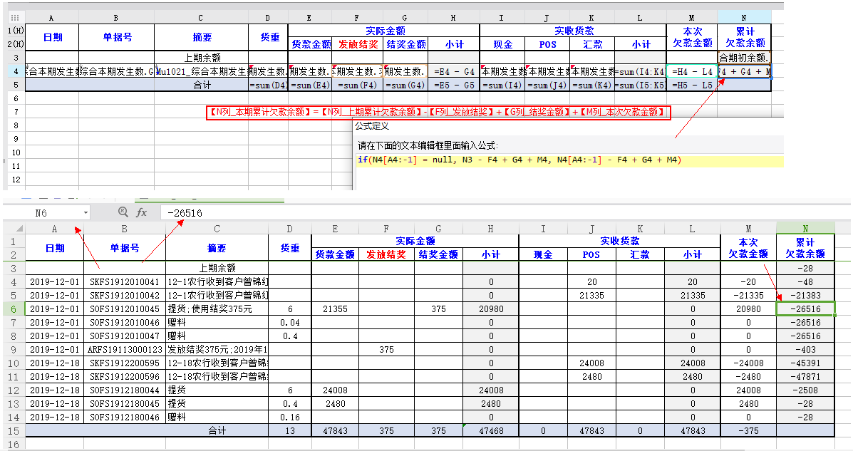

做了一个关于【层次坐标--循环引用】的报表,写的【循环引用公式】得出的结果有误。
如下图示。
导出来的Excel表可以看到,【单元格--N6】的值为【-26516】。
并没有按照公式进行计算:-21383 - 0 + 375 + 20980 = -28
问题一:请问我错在什么地方?
我对【日期列_A4】单元格,做了【扩展后排序】。会是这个原因吗?应该如何处理?
虽然可以在【数据集】中通过【SQL--order by】的方式实现。
但是真实业务场景下,不适合写这么长的SQL。(不方便阅读查看,不方便后期运维)
我目前是每个【模块的SQL】单独写一个【数据集】,多个【数据集】汇总成一个【关联数据集】。
问题二:设计页面中,最下面的【合计】行的单元格【N5】,等于【N4】扩展后最下面单元格的值,应该如何编写【公式】?

一、帆软公式没有null这个概念,要判断为空可以用len()=0
二、扩展后排序确实会影响层次坐标,要排序可以在数据库排序好
三、层次坐标是可以取到最后一个N4,但是要计算N5其实可以用单纯的计算,N3-SUM(F4)+SUM(G4)+SUM(M4)

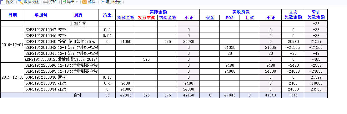

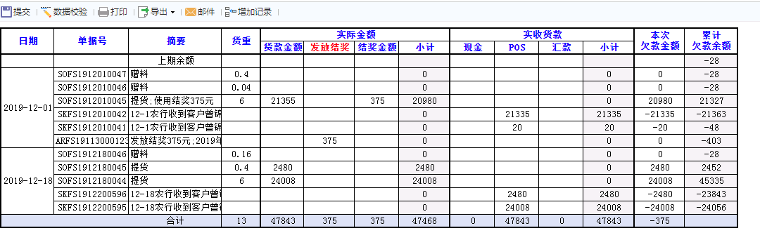

image.png 这个结果哪里不对??
  • 冥王星 冥王星(提问者) 同学好。 我在【单元格--高级】,对【A列--日期】设置了【正序规则】; 对【B列--单据号】设置了【倒序规则】; 奇怪的是,【A列--日期】正序规则,生效了;【B列--单据号】倒序规则,没生效。
    2020-01-13 14:08
  • 孤陌 孤陌 回复 冥王星(提问者) 那你想让他这么来 按照日期先培训 然后在按照单号来 那你就需要设置 日期为分组 这样才可以否则会有冲突的
    2020-01-13 14:10
