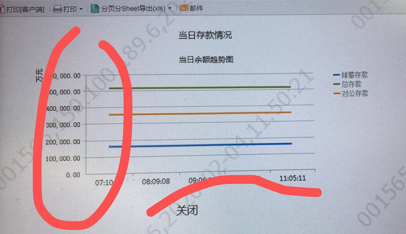

图表折线修改
图表折线图如何进行更有波动折线
FineReport 武恩赐 发布于 2020-2-4 12:17

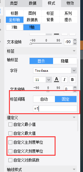

可以设置下最大值和最小值。
取巧一点,使用报表自带的数据集函数
https://help.finereport.com/doc-view-850.html
公式=max(ds1.select(销量)),返回数据集 ds1 销量列的最大值
公式=min(ds1.select(销量)),返回数据集 ds1 销量列的最小值
所以只要对于需要的数据集,找到需要的列,在y轴的自定义最大和最小值,写入就可以了。

这是看你的数据啊,你如果数据一直都一样,本来就是一条直线

要看出波动,建议Y轴的间距可以设置小一点

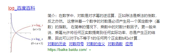

如果数据太大,并且相差太大,可以用数学的指数来看波动情况

如果数据没有变化,是直线正常。
如果数据有变化,但是差异有很大,就可以用对数来降低波动幅度。
