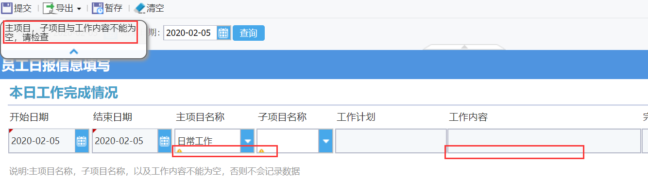

填报检验怎么不出来提示
按之前论坛老师的公式,我改了一下,填报检验的公式。功能可以实现了,但是为什么这个工作内容这一列的下方不出来  小黄色的三角符号?主项目与子项目的下面都有明显的小黄色的三角符号,为什么”工作内容“这一列就是G列不出来这个小黄色的三角符号呢?
当然现在最后的功能是实现了的,能够达到要求,就是不明白为什么它不出来这个符号
检验的公式是:IF(LEN(d4)!=0,LEN(e4)!=0&&len(G4)!=0,LEN(e4)=0&&len(G4)=0)

孤陌Lv6资深互助
发布于2020-2-5 17:39(编辑于 2020-2-5 17:41)
 修改成这样看看
IF(LEN(d4)!=0,len(CONCATENATE(e4,g4))!=0,len(CONCATENATE(e4,g4))=0)
  • CD20160914 CD20160914(提问者) 谢谢老师,就是你之前帮我写的。我用的是文本域控件不会显示,如果用文本控件就可以。和官网确认了是产品的问题
    2020-02-05 17:47
  • 孤陌 孤陌 回复 CD20160914(提问者) 好吧 解决就好
    2020-02-05 20:32
