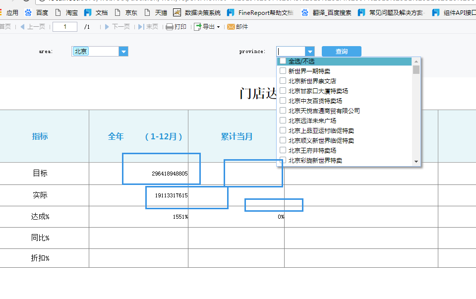

image.png这个是日报表 ,需求是 全选就显示汇总全部的数据, 然后根据选地区 在选店面  查看每个店的目标和实际金额
怎么把三个数据集 做到联动,  这是三个表做出来的

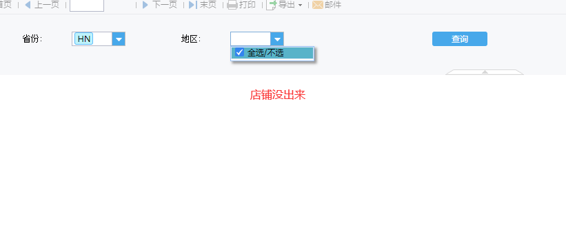

 预览的时候用过参数可以,但是到页面的时候他就没反应了
image.png预览的时候 尝试 是可以的 但是在页面上用就全部空白 没数据

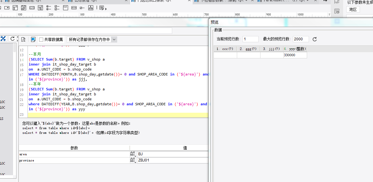

我看你写的SQL 没有设置参数 怎么做联动??

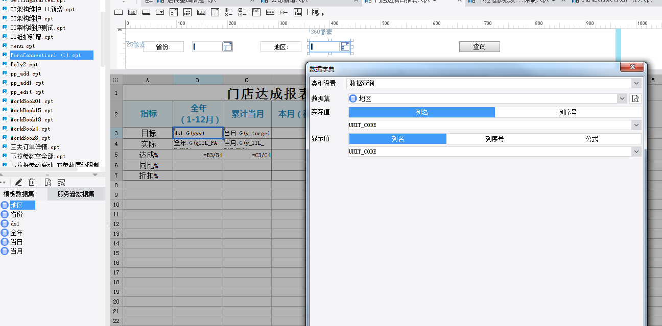

你如果要做参数联动,需要专门为一个下拉框做一个数据集的。。还直接用报表的数据集想啥呢

脚本里写上门店的where条件作为参数,不然你上面联动实现了省份和门店的关联,下面结果也无动于衷啊
脚本里加上 and shop_id = '${shop_id}'
脚本写完后,上面右上角 参数面板全部添加,重新设置下shop_id的空间类型、数据
就好了

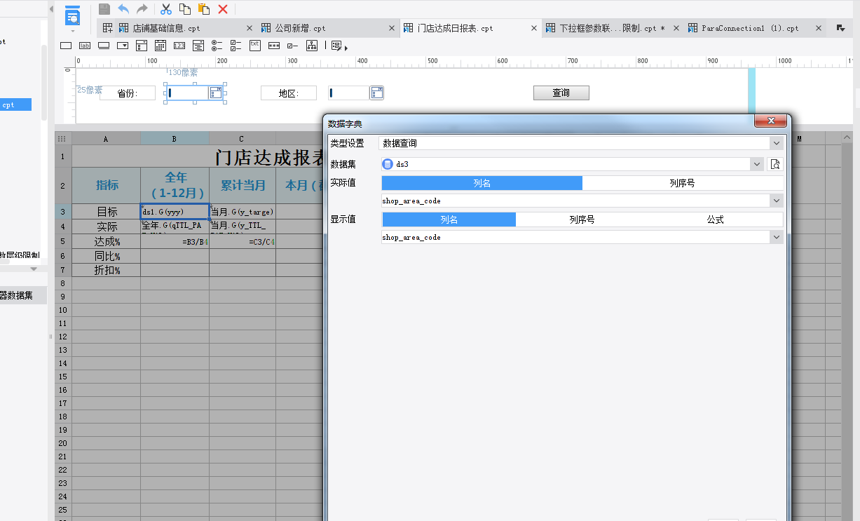

你有三个参数 A,B,C 报表数据集展示用的是参数A,B,C 例子如select * from 表 where 参数1=A AND 参数2=B and 参数3=C
其中 你第二个 参数的数据集 是 select  省份 from 表 where 参数1=A 然后和参数控件绑定
同理 第三个参数数据集是  select  地区 from 表 where 参数1=A  and 参数2=B 然后和参数控件绑定
