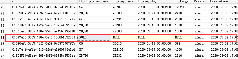

我弄了个 Excel 批量导入, 数据是2000条 但是 导入到数据库 就变成了2700条 2700 有700条 是空白 的 NULL   然后第二批也是一样 1500条 自动添加到 2700条
image.png  一直出现垃圾数据, 我看了模板 也没问题,  各位大佬 哪位遇到过这种情况  请教下

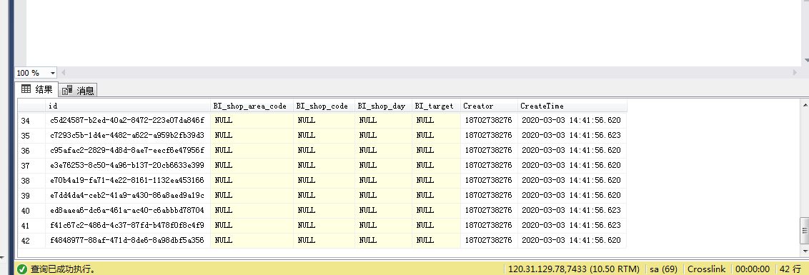

 每次导入都是多了 42行 空白数据

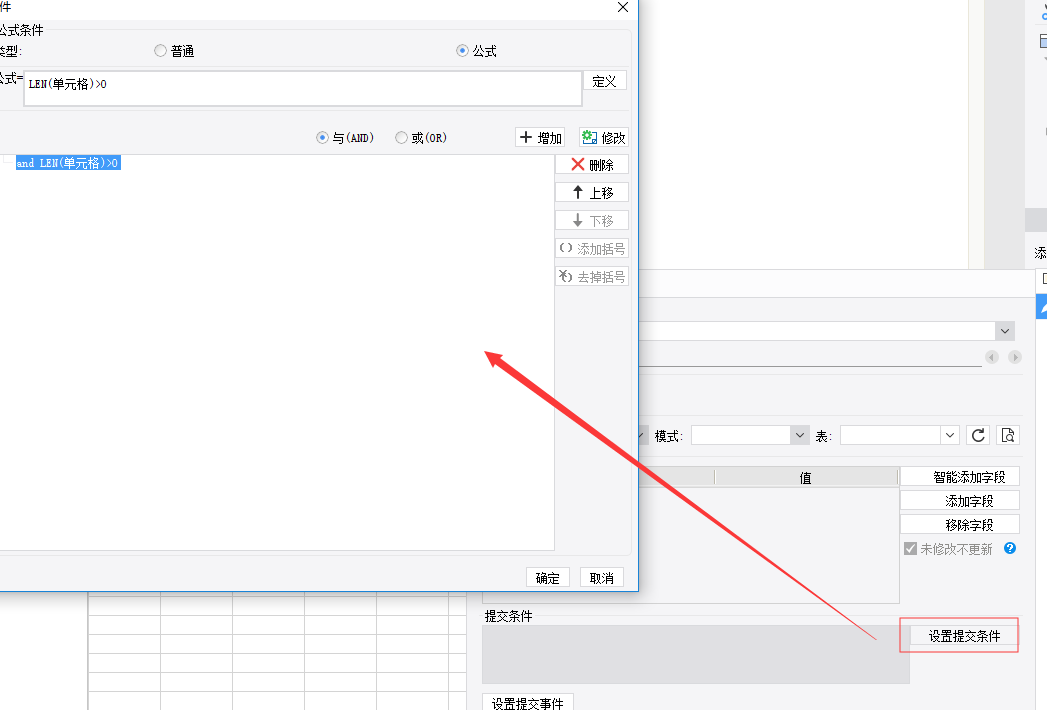

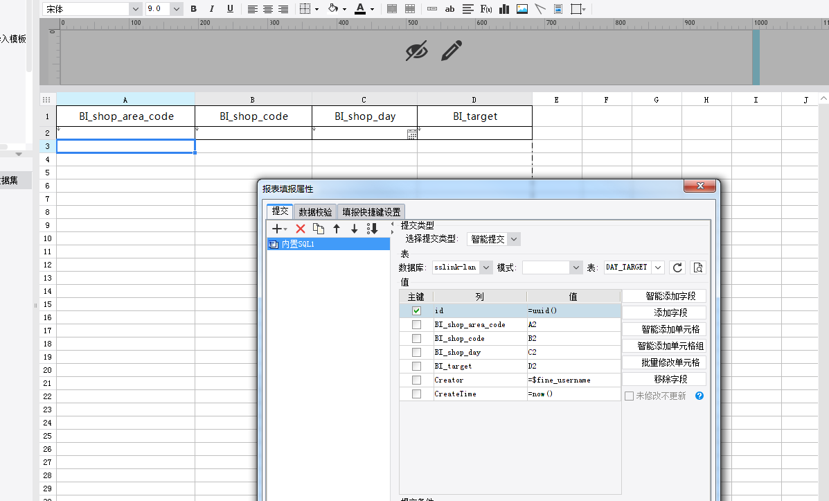

  • a254925118 a254925118(提问者) 我刚刚按照你们给的,设置了提交条件,但是一样不行 会不会是因为那个ID是自生成的
    2020-03-03 14:48
  • 皮卡皮卡丘 皮卡皮卡丘 回复 a254925118(提问者) 自增字段不需要提交,删掉就行,然后新建一个 new_id 字段作为提交的ID字段
    2020-03-03 15:17

  • a254925118 a254925118(提问者) 回复 皮卡皮卡丘 上面那个我解决了, 我设置了 LEN(单元格, B2,B3,B4)>0
    2020-03-03 15:30

  • a254925118 a254925118(提问者) 回复 孤陌 谢谢你, 我设置了 LEN(单元格, B2,B3,B4)>0 就可以了
    2020-03-03 15:25

设置个提交事件 LEN(单元格)>0   也就是只有这个单元格有值的时候提交
    2020-03-03 14:48
  • L大大 L大大 回复 a254925118(提问者) 如果你的ID是自增的主键,那就不要设置ID,ID勾选为主键的删除,注意数据自增ID不要和excel里的弄混淆
    2020-03-03 14:57
  • a254925118 a254925118(提问者) 回复 L大大 Excel 哪里 我没设置ID字段 不过数据库的ID 我是设置了 主键跟自增长, 到了填报 也要设置主键才可以提交 不然的话 就是提交失败
    2020-03-03 15:03
  • L大大 L大大 回复 a254925118(提问者) nonono,提交方式改为插入提交,id不需要设置主键,你可自行添加一个excelId列,填报的时候不要和数据库的进行匹配填报。
    2020-03-03 15:05
  • L大大 L大大 回复 a254925118(提问者) 数据库的自增id是数据库本身自行添加的,除非你不自增,不然还是会出错的

是的,我之前的项目也是这个问题。  当时的解决方法就是, 加个条件 len(单元格)=0隐藏行高,然后提交加个LEN(单元格)>0 。   或者你试试新填报会不会有这个问题。
