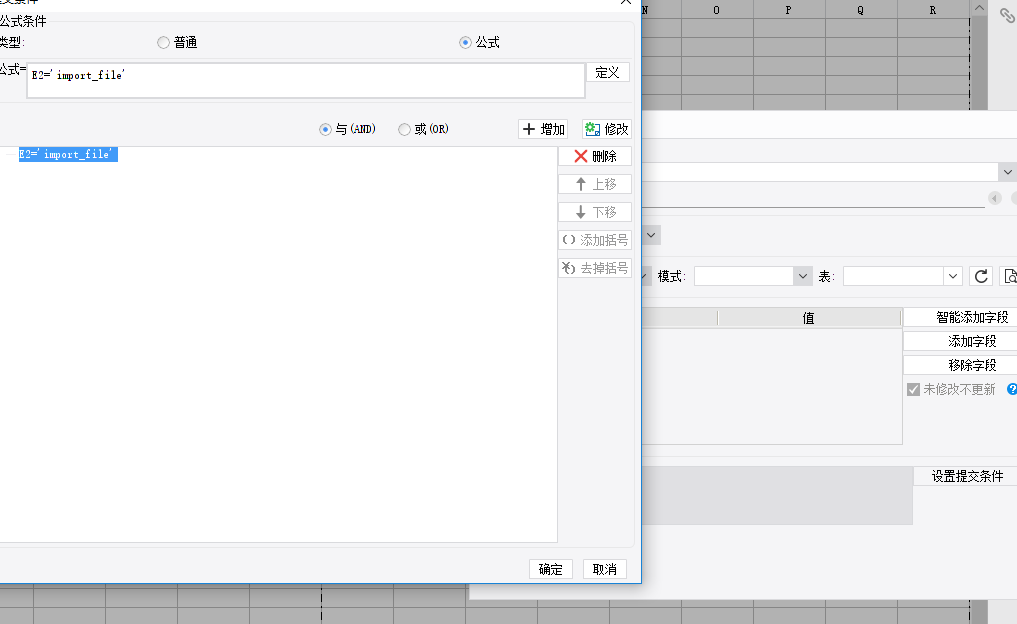

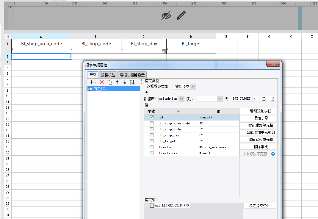

这个最好再导入前管控好,如果要加判断也是提交条件入手,判断有没有空值或者有没有多余的列,数据格式是否符合等多重判断进行过滤。
更新回答

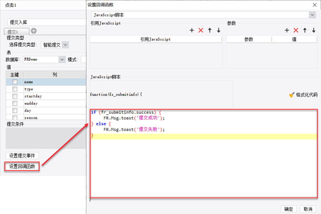

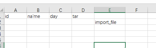

比如LEN( B2,B3,B4)>0就可以提交,其他就根据字段长度或者格式。想到一个方式就是给excel一个默认值,比如在excel的E2单元格中写入一个固定的值比如import_file,导入的时候将E2空出来,判断E2是否为import_file。是就可以提交否侧不可image.pngimage.png
------------更新回调提示
if (fr_submitinfo.success) {
FR.Msg.toast('提交成功');
} else {
FR.Msg.toast('提交失败');

  • 皮卡皮卡丘 皮卡皮卡丘 回复 a254925118(提问者) 比如LEN( B2,B3,B4)>0就可以提交,其他就根据字段长度或者格式。想到一个方式就是给excel一个默认值,比如在excel的E2单元格中写入一个固定的值比如import_file,导入的时候将E2空出来,判断E2是否为import_file。是就可以提交否侧不可

  • a254925118 a254925118(提问者) 回复 皮卡皮卡丘 有没有报错提示
    2020-03-03 16:31
  • 皮卡皮卡丘 皮卡皮卡丘 回复 a254925118(提问者) 更新了回复 在回调里写
    2020-03-03 16:39
  • a254925118 a254925118(提问者) 我这设置提交事件这里没有回调函数
    2020-03-03 16:48
