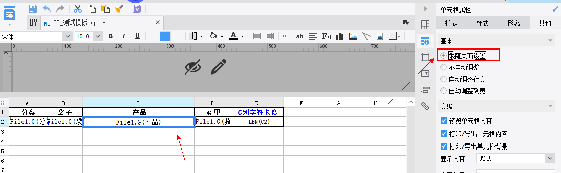

大家好,请教个问题。

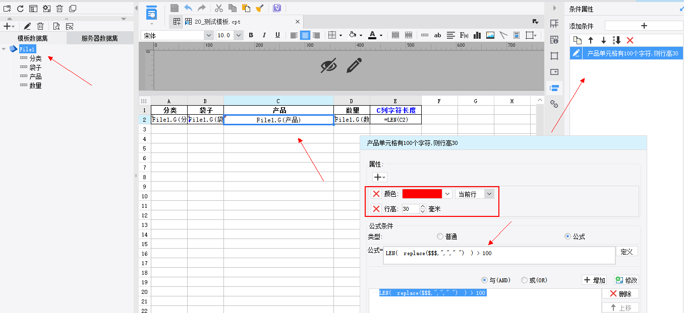

通过【条件属性】设置【行高】,为什么无效?
因为FR标准函数中没有【行高】函数,所以通过【len函数】进行尝试。

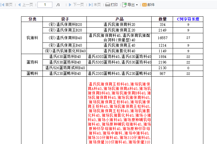

如下图示,通过【条件属性】,设置的【颜色】生效了;设置的【行高】没有生效。

因为你设置了自动调整行高或者跟随页面设置,所以条件属性的设置行高>0没用,你得设置不自动调整,然后条件属性就写   多少字符串长度(一个区间)显示多高,然后超过多少个字符串就固定是20,(注意:数字和文字字体高度和宽度好像是不一样)

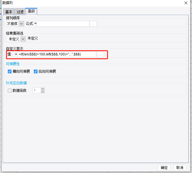

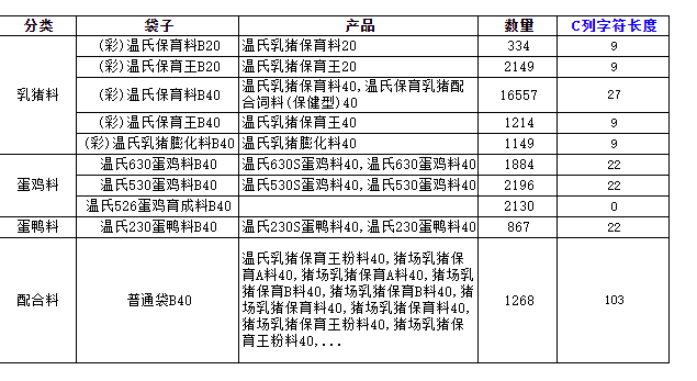

这个数据这么多,你设置了行高列宽没有自动调整,软件发现就显示不全了,然后就行高无效了。所以只能设置成自动调整列宽后设置行高肯定会起作用,或者使用自定义显示超过多少就...image.png
  • 冥王星 冥王星(提问者) 同学好。 您这个方法导出excel后,这个单元格不能显示所有数据。 只能显示和图片中一样的内容。 前面100个字符,加上【...】后缀。
    2020-03-14 18:35

我怎么不能设置行高,设置了之后会自动变零,你这是设置成功了吗
  • 冥王星 冥王星(提问者) 同学可以下载附件中的模板,试下。 我也没有成功。行高没有生效,没有变0。
    2020-03-14 18:24

因为你设置了自动调整行高 你设置不自动调整就可以了
