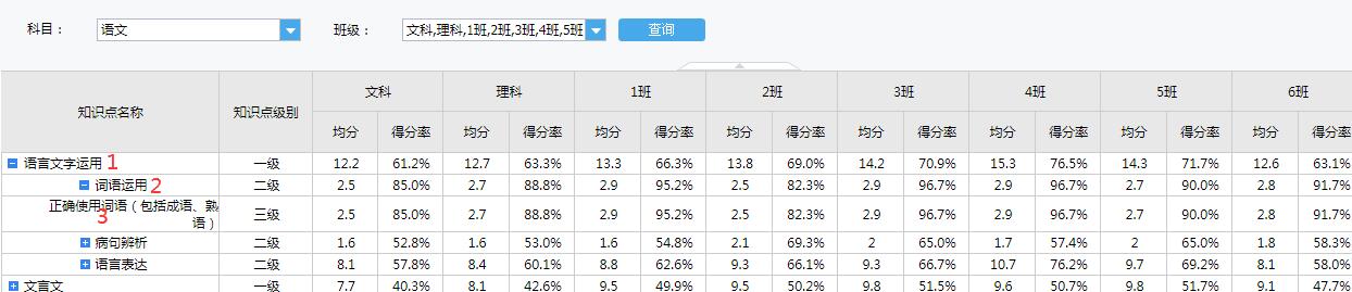

手机端有办法实现折叠树功能吗?
1备份6group_knowledge_Analysis.cpt
这个是web端展示的

所有层级自由切换:
条件属性实现折叠树-https://help.finereport.com/doc-view-3276.html
只能展开一个层级:
手机端动态折叠树-https://help.finereport.com/doc-view-2918.html
取消这个√

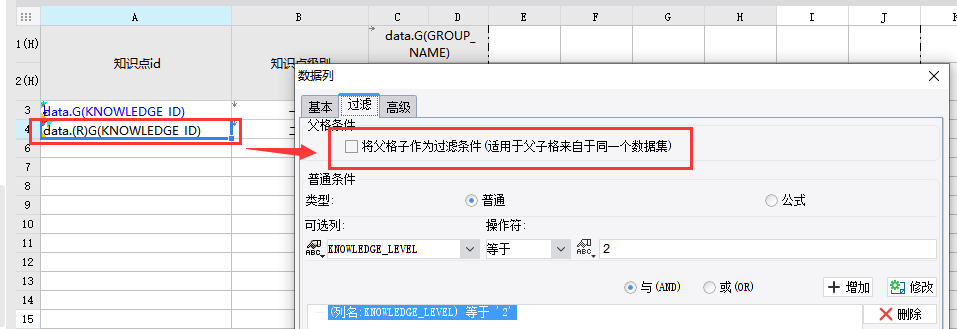

  • 冰灵天雪 冰灵天雪(提问者) 我用第一个条件属性设置的,但是不生效,模板已经上传了,可以帮忙看下吗?
    2020-03-16 17:22
  • axing axing 回复 冰灵天雪(提问者) 回复了,你A3设置了过滤条件,A4的左父格是A3,所以要取消这个√,不然A3的过滤会在A4生效
    2020-03-16 17:53
