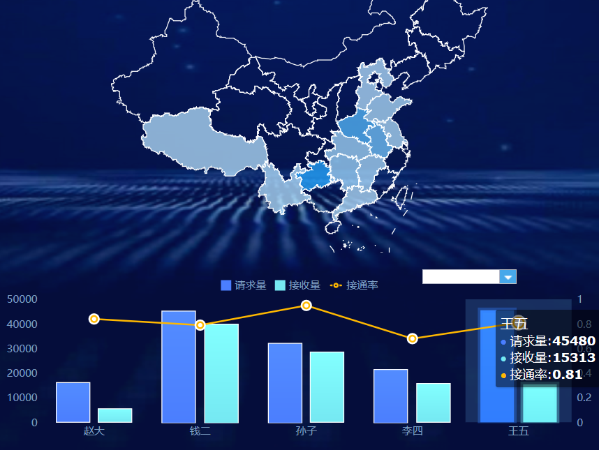

决策报表里面非参数框控件怎么实现联动
就是我想通过下拉框中时间段使组合图的参数联动,那个控件不能放在参数块里面,差不多就在图表里面的位置
在参数栏里面可以实现,关键现在不能在参数栏里面

  • 仇长俊 仇长俊(提问者) 可能我没表述清楚,我现在决策里面,然后使用的是组合图,而且参数栏尽量不要使用
    2020-03-16 17:52
  • zsh331 zsh331 回复 仇长俊(提问者) 组件联动呗… 决策报表示例之组件联动-https://help.finereport.com/doc-view-651.html
    2020-03-16 17:54
  • 仇长俊 仇长俊(提问者) 好的,谢谢
    2020-03-16 17:57
