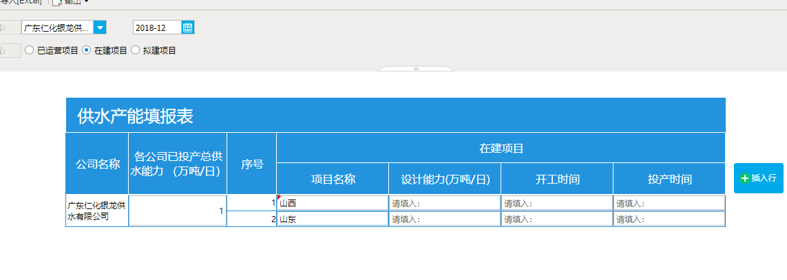

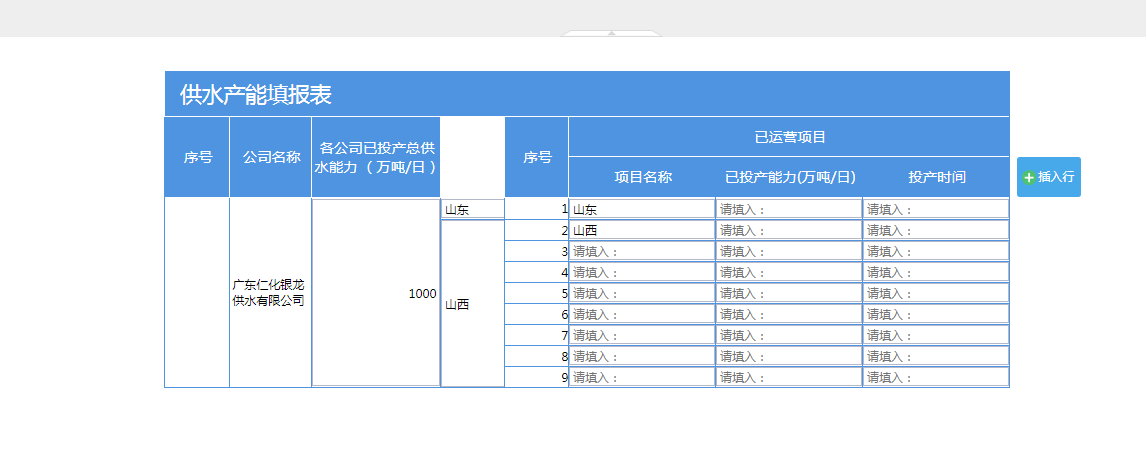

父子格问题,这个针对于后面的横向拓展父子格如何设置,第一张图是我想达到的效果图

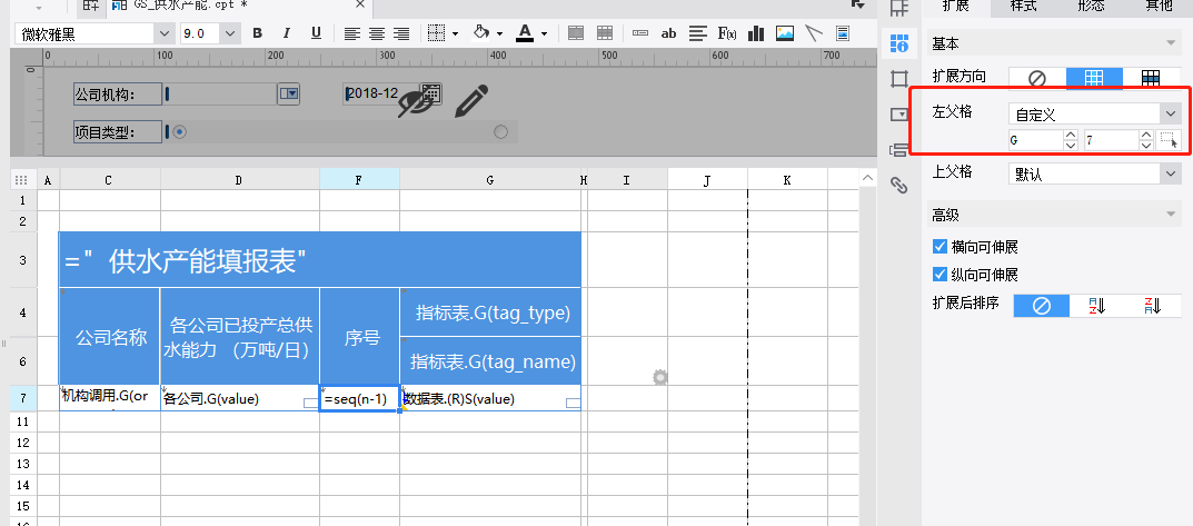

经过远程查看 需要设置过滤关系 弄出地区的值 然后 把根据左父格过滤的勾去了 就好了

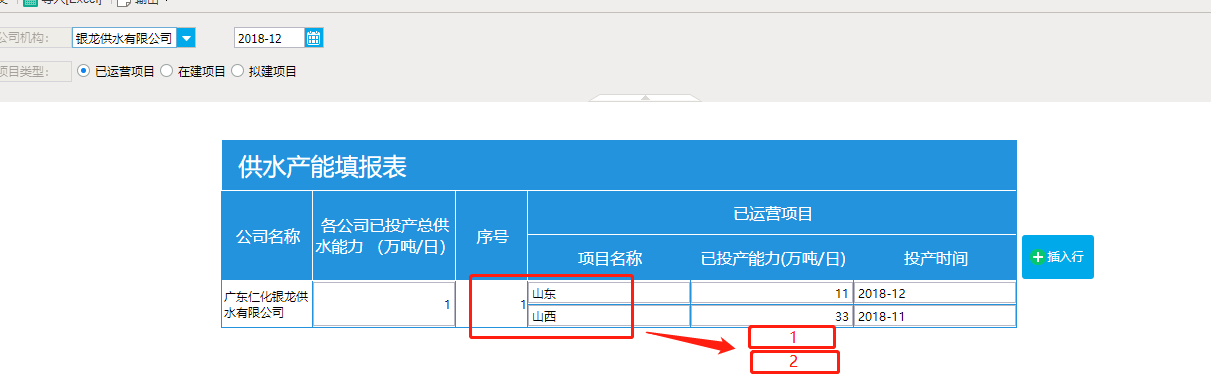

当前情况下就是原值,左父格设置成G7后得到结果是最后一个图

看了一下 那你在各公司单元格后面设置隐藏一列 设置列表然后 SEQ的公式的左父格就设置这个就好了

seq左父格默认隐藏,就会出现序号1分组的情况

我把隐藏列删了依旧无用
