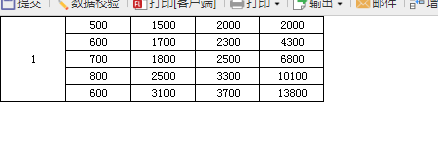

希望通过公式能像Excel一样,自动往下算。看了下逐层累计,还是没有搞清楚。

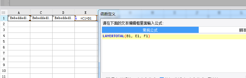

有什么不明白的?? 你这里是要改一下 你想要在S列 写公式P3+R3  然后再用逐层累计公式就好了
  • osboer osboer(提问者) 现在如何通过公式得到R4和R5的值。Excel里面直接写就可以,报表里面怎么写就不会了。有加有减。R3+P4-Q4这个如何用报表公式出来。

  • 孤陌 孤陌 回复 osboer(提问者) 看我的例子 是不是符合你的需求

  • osboer osboer(提问者) 回复 孤陌 我是想要R4的值,后面S列的公式就是R4里面的公式
    2018-12-20 14:24
  • osboer osboer(提问者) 回复 孤陌 当前单元格的值=上一个单元格的值,加上左侧P列再减去左侧Q列的值。
    2018-12-20 14:26
  • 孤陌 孤陌 回复 osboer(提问者) 那你 用公式先减去就好了啊
