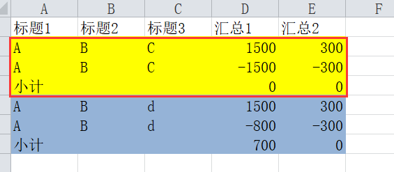

小计为0的时候,隐藏它对应上面的明细行
如图,我现在小计是设置的父格,求和出来的,当小计为0的时候,就隐藏它对应的明细行,小计的两列都要为0的时候,才隐藏它上面的明细行,如果不为0,那么不隐藏,比如上图的话。小计是按A-C这三列对他们求和的。
如上面这个截图,黄色的三行要隐藏,最后只显示淡蓝色的三行就行了。

不过你说的这个A-C三列我没看懂,也没看懂为什么你截图里小计为0

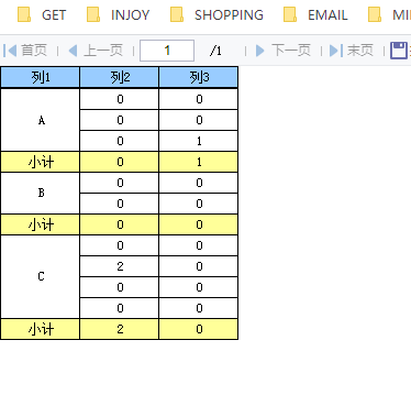

  • CD20160914 CD20160914(提问者) 老师,我补充了截图,你看一下第二个截图的说明
    2020-03-27 16:48
  • shiroko shiroko 回复 CD20160914(提问者) 三列是扩展行吧,其实是一行吧,所以对一行做一个条件属性SUM=0就行了
    2020-03-27 16:52

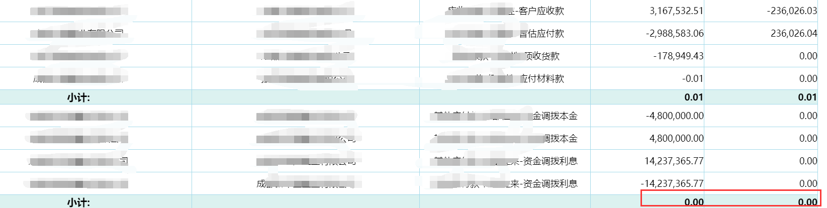

JackloveLv7高级互助
发布于2020-3-27 16:35
-48000000的那个单元格假如是A3 你就在A3条件属性设置 行高为0  公式sum(A3) = 0 试试

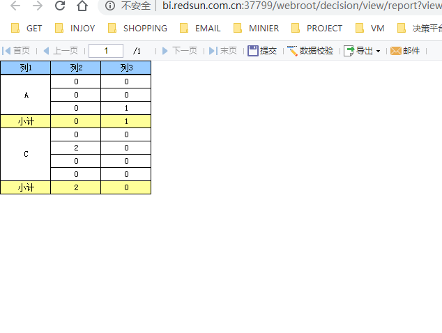

ycswyw1123Lv6初级互助
发布于2020-3-27 16:40(编辑于 2020-3-27 16:42)
在明细单元格和小计单元格上加条件属性  条件:SUM(B3,C3)=0, (根据实际修改单元格)
  • CD20160914 CD20160914(提问者) 老师,明细的数据有可能是150和-150两个汇总后正好是0,那么要把明细的两条150和-150隐藏,并且小计是0的也不显示了。
    2020-03-27 16:45
    2020-03-27 16:49
  • ycswyw1123 ycswyw1123 回复 CD20160914(提问者) 你的小计是根据ABC三列扩展出来的,SUM小计那行的单元格,不是SUM明细的那个单元格,
    2020-03-27 17:21
  • ycswyw1123 ycswyw1123 回复 CD20160914(提问者) 比如你的小计汇总的单元格分别是 D3,E3,条件就是 sum(D3,E3)=0,扩展单元格和小计的单元格上都加上这个条件属性
    2020-03-27 17:23
