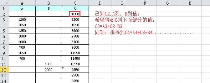

33.jpg在Excel中很简单,就是输入公式就可以,但是报表里面想不到办法。查了一下动态间隔运算也没有搞定。请教各位大牛,刚开始接触学习,如果问题没讲明白,请见谅!

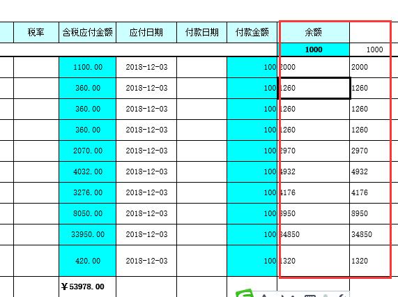

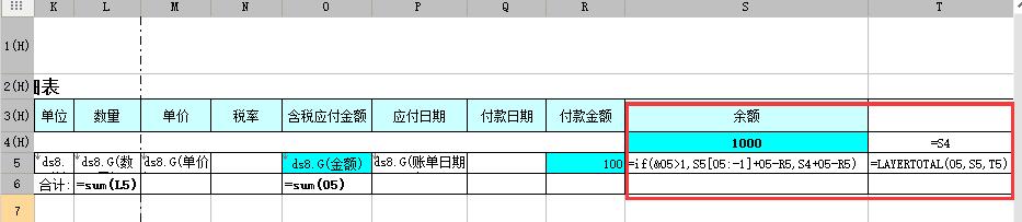

用上面的公式算出来,只有T5计算出来的是对的。下面的都没有累计。
FineReport osboer 发布于 2018-12-21 11:17 (编辑于 2018-12-22 10:52)

这样的结果吗
WorkBook5.cpt
myseanLv3初级互助
发布于2018-12-21 11:29
和EXCEL一样。公式也可以拖。

不知道你的表格是怎么设置的,C2看为一个单独的单元格值:
if(&A3>1,C3[A3:-1]+A3-B3,C2+A3-B3)
  • osboer osboer(提问者) 我补了一下报表
    2018-12-21 11:36
  • cherishdqy cherishdqy 回复 osboer(提问者) 导出内置数据模板吧,不然看不出你的父格是哪一个
    2018-12-21 11:37
  • osboer osboer(提问者) 回复 cherishdqy 重新上了图,麻烦看看,谢谢
    2018-12-21 12:02
  • cherishdqy cherishdqy 回复 osboer(提问者) if(&J5>1,O5+S5[AJ5:-1]-R5,O5+S4-R5)
    2018-12-21 12:42
