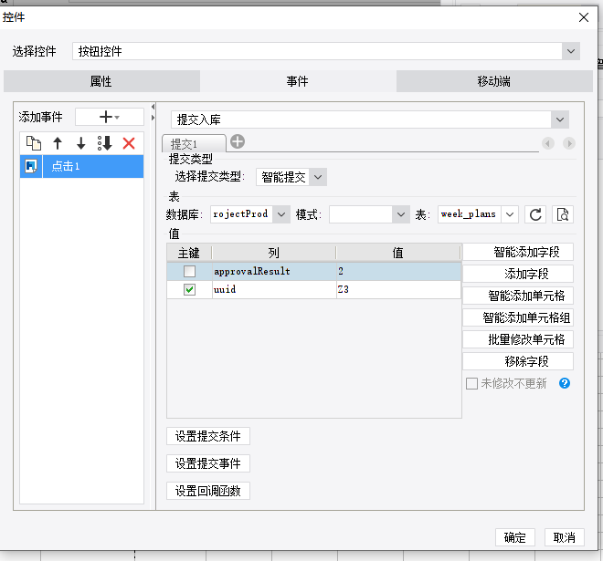

这里是审批栏 目前审批按钮的设置就是 条件属性里 提交入库 然后添加了一个 点击的事件 然后给审批状态赋值 这样的一个过程  然后 点击完按钮之后 审批状态的数据不会再 模板里更新  而是在数据库里更新  现在想做的需求就是 能不能在点击完审批按钮之后 审批状态里的数据 直接在模板上更新出来  然后提交  更新数据库里 审批状态的数据   请大佬指点

  • 大哥大没信号 大哥大没信号(提问者) 回复 孤陌 给单元格赋值 我发一张图片 你看是不是这个
    2020-04-08 10:28
