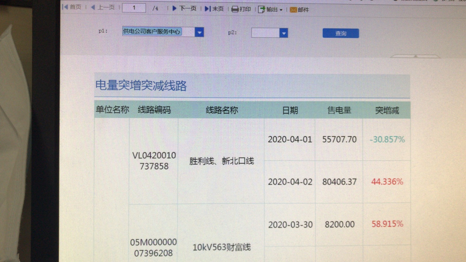

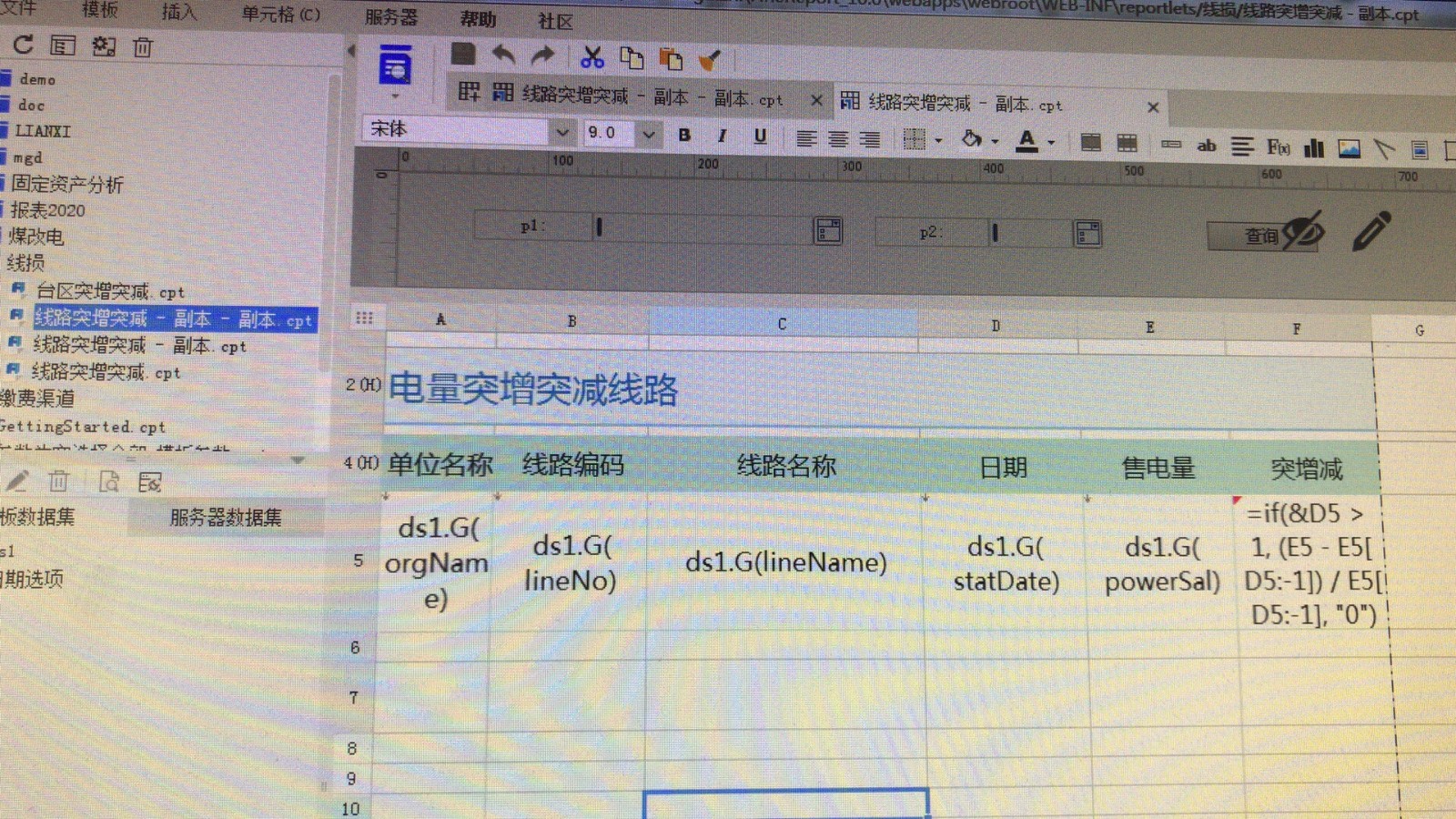

想看线路的每天的电量是否有突增突减的情况,用相对坐标对电量进行环比计算后,添加条件属性可以得到突增突减的线路。也可以完成对线路所属单位的筛选查看,但是想要再对某一天查看时,却筛选不出结果,或者得到的突增突减值都为零。在线急等,求大神指教。

没有上个日期的数据 怎么环比??
select * from 订单  where 订购日期>='${DATEDELTA(jssj,-1)}' and 订购日期<='${jssj}'

  • 小孟2019 小孟2019(提问者) 每条线路的每天数据都在“售电量”列里面,现在的问题是,我进行日期筛选,它的相对坐标位置就变了。比如,我只想看4月6号的情况,日期进行筛选后,5号的数据就没了,所以突增就变成了零

  • 孤陌 孤陌 回复 小孟2019(提问者) 所以你要 SQL改成时间段过虑 开始时间用你选择的时间减1 就好了
    2020-04-09 09:25

  • 孤陌 孤陌 回复 小孟2019(提问者) 就是你的时间筛选变成一个时间段 开始日期 和结束日期 如果固定死 那就是结束日期 -1 这个就是开始日期 这样 就是2天的时间

比较需要两个以上才能对比,不能只取一天数据,时间筛选泛微变成一个区间段才可以
