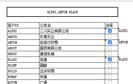

求助:如何将选中复选框的多行单元格值,合并到一个单元格?
实现方式:可以用JS或函数都行
请大神指教,谢谢!
如下图,当D5复选框选中时,将B5单元格内容,填到B2单元格,多行同时选中时,B2单元格的值用","分开

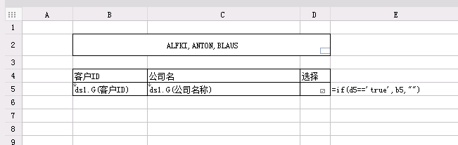

张洪威Lv6高级互助
发布于2020-4-13 18:49
楼上是用js实现的,提供一个公式实现的。
复选按钮.cpt
  • Renzheng Renzheng(提问者) 谢谢您提供的思路,因为只能采用一个最佳,很遗憾! 顺便问一下,left(CONCATENATE(c4[!0]),len(CONCATENATE(c4[!0]))-1) 这公式里的-1,是不是要根据动态行数变动而变动?我试了一下,如果不只是A,B,C三行,存在扩展多行的话,B2单元格就会有“,”显示。即便有公式形态改变显示,我想需要做比较多的判断。。。
    2020-04-13 21:22
  • 张洪威 张洪威 回复 Renzheng(提问者) 当时没仔细检查这个,疏忽了。公式形态用relace替换逗号之后长度为空就显示空白,这个判断就行了。文件更新在你下面回答里面了。
    2020-04-13 23:01
  • 张洪威 张洪威 回复 Renzheng(提问者) 公式里面的-1 是因为concatenate 之后返回1,2,3, 末尾会多个逗号,用left截取掉。
    2020-04-13 23:03
