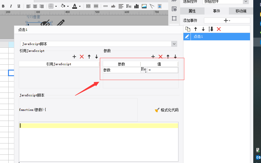

比如点击页面按钮,就能获得该页面数据对应的报表文件。
那报表文件要如何获取页面的数据去查询
就是我有页面,然后这个页面比如说是学生A的基础信息,点击按钮之后可以查看学生A的成绩报表。
报表模块应该要从这个页面获得学生a的学号之类的信息,这个传参是否可以通过post请求。

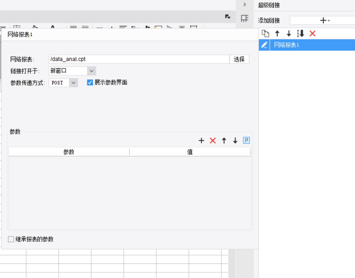

直接在获取报表URL链接后面加  &参数=参数值
  • Shaofeng Shaofeng(提问者) 有没有post的方法呀。这个是控件里面的事件。可能我问题描述的不清楚。 就是我有页面,然后这个页面比如说是学生A的基础信息,点击按钮之后可以查看学生A的成绩报表。 报表模块应该要从这个页面获得学生a的学号之类的信息,这个传参是否可以通过post请求。

  • snrtuemc snrtuemc 回复 Shaofeng(提问者) post传参,可以不用按钮,通过超链接来解决,或者参考https://help.finereport.com/doc-view-2506.html

  • Shaofeng Shaofeng(提问者) 回复 snrtuemc 不是哈,这个页面不是报表文件形成的页面。 就比如说我这个系统的页面里面要去查看报表文件这样子
    2020-04-16 09:29
  • snrtuemc snrtuemc 回复 Shaofeng(提问者) 外部系统调用报表,使用post传参,参考https://help.finereport.com/doc-view-1090.html
    2020-04-16 09:37
  • Shaofeng Shaofeng(提问者) 回复 snrtuemc xiexie

添加超链接
