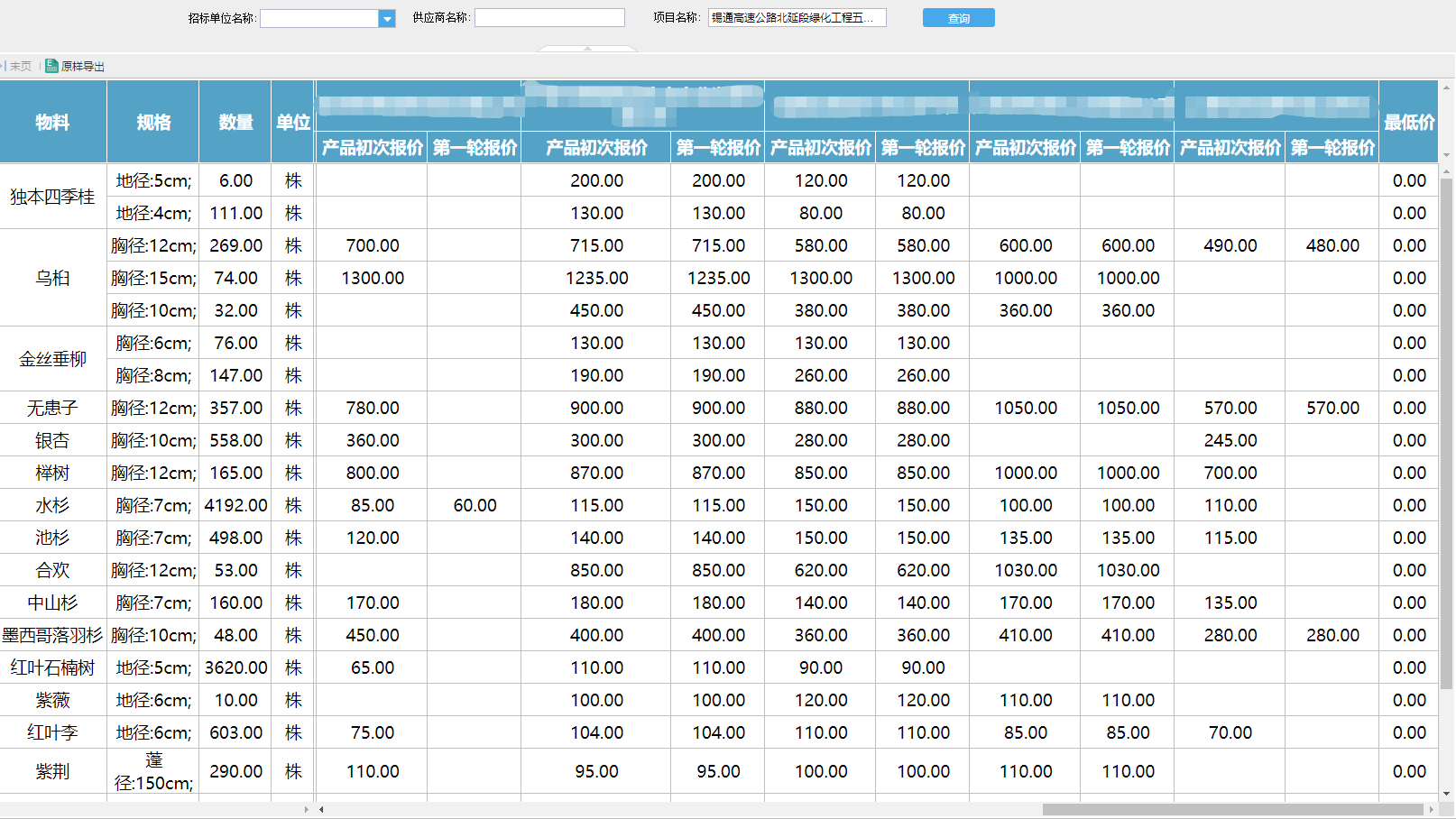

求每一行的最小值

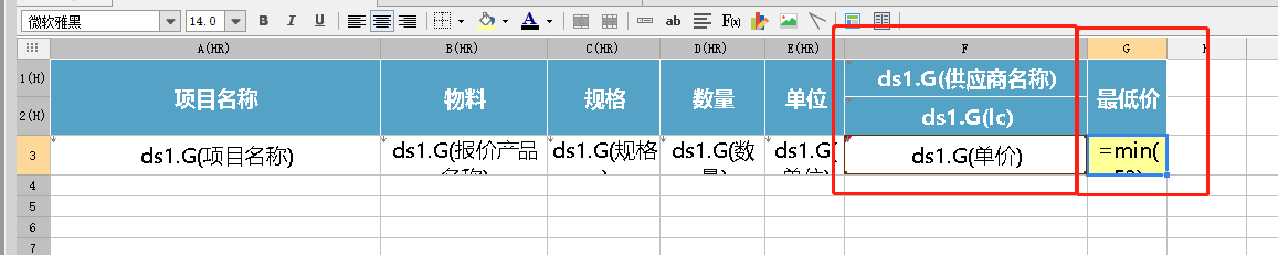

每一行都有数据,然后最后一列想求得分别每一行的最小值,但是写了min(F3)不对,F1,F2都是横向扩展的
G3的左父格我设置成了C3  如下图  每一行的最低价都是0

空数据引起,使用min(F3{F3>0})
cd_cwLv6初级互助
发布于2020-4-18 09:16
G3的父格设置为E3
  • Scyalcire Scyalcire(提问者) 不行,我完善了问题 你在看下
    2020-04-18 10:06
  • Scyalcire Scyalcire(提问者) 是因为每一行都有0值,所以最小值是0 有没有办法先去掉0,再取最小值
    2020-04-18 10:12

一楼的方法可以吗 不可以的话加我q479607123 给你看
  • Scyalcire Scyalcire(提问者) 我完善了问题 你在看下
    2020-04-18 10:06
  • Scyalcire Scyalcire(提问者) 我知道问题了 是因为每一行都有0值,所以最小值是0 有没有办法先去掉0,再取最小值
    2020-04-18 10:12
  • Jacklove Jacklove 回复 Scyalcire(提问者) 用这个min(F3{F3!=0})
