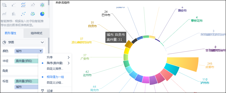

南丁格尔玫瑰图,数量多的那边怎么朝上呢,不管升序还是降序,大神们我是哪里出错了呢

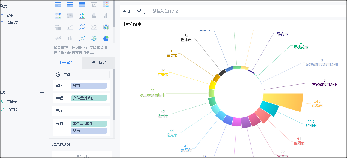

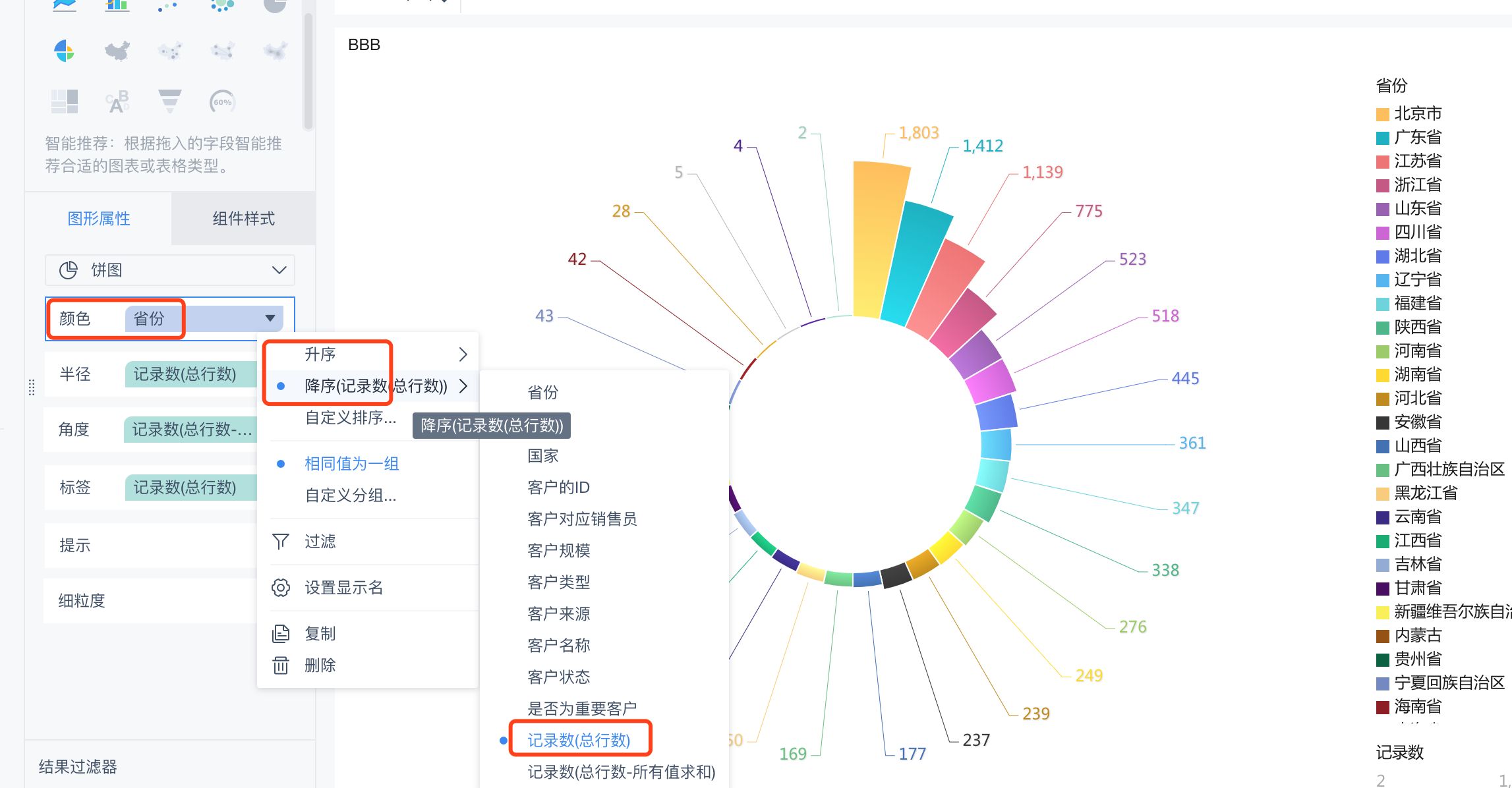

对比你的图,参考这个方法设置即可实现对应效果。
【颜色-城市】-降序-【半径-案件量(求和)】

降序了还是不行呢,我那角度是空的,看视屏,角度那里不需要数据呢

不影响,你看我第二张图。

是不是我哪里设置错了呢,按升序降序只是颜色发生变化,顶端位置并未发生变化

一致,一致性!!!

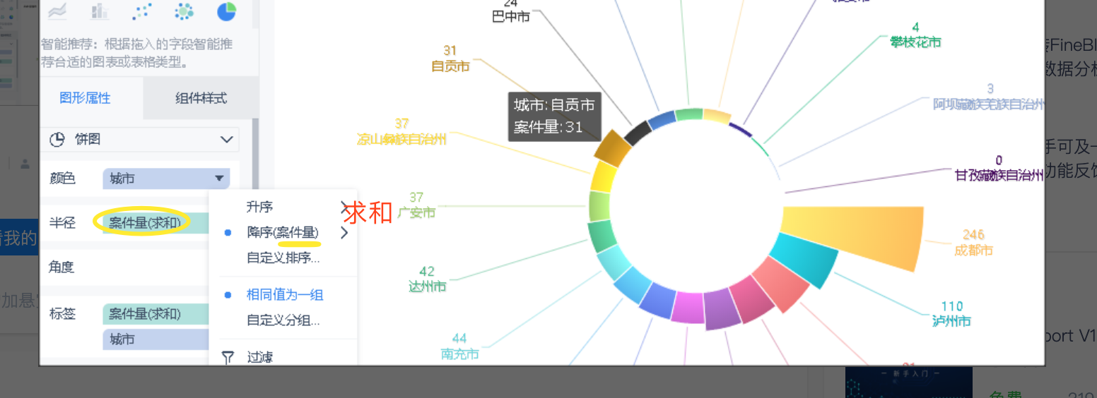

调整一下【颜色】按“案件量”的排序
