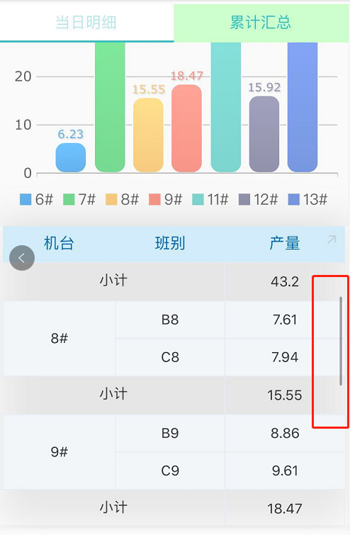

滚动条使用几天后突然消失,但期间并没有改动报表块?

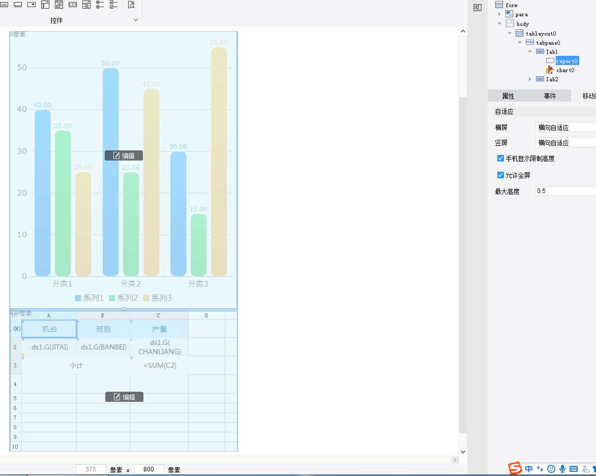

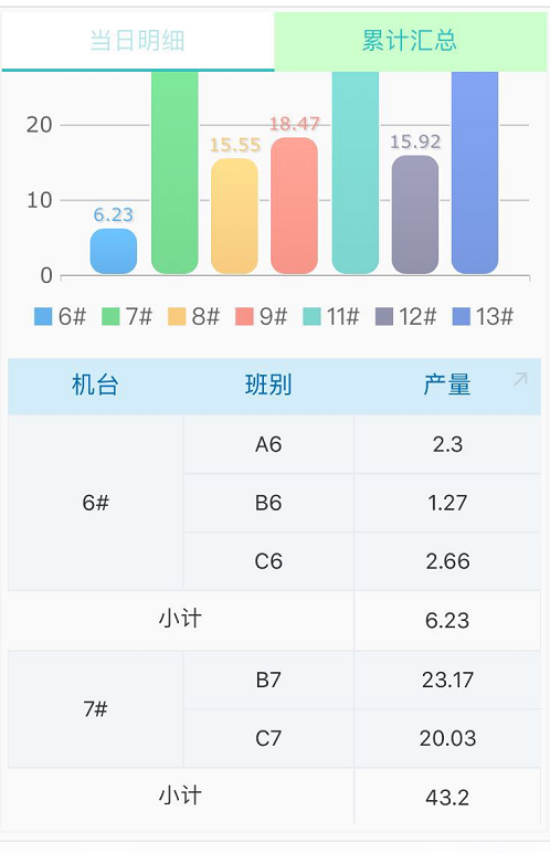

如图,报表最初设计出来,报表块限高,滑动到最底的时候,报表块自动显示滚动条,可以自由滑动。使用几天后,发现界面滑动到最后,报表块滚动条并没有出现,滑动报表块没有反应,需双击报表块才能进行滑动,显示滚动条,期间没有对报表块进行改动。报表块信息如上。
不止一个报表发生这样的事,若重新做一个(格式和旧报表格式一致),可解决,但是一段时间后还是有这个问题,跪求解答,超影响使用体验?

移动端自适应取消掉
