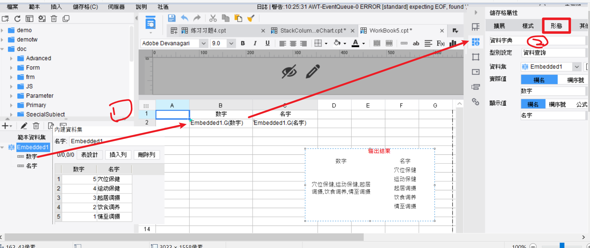

maplesunyLv2见习互助
发布于2020-4-22 10:41
您这单元格我不晓得是不是在前面多复选框选完后的数字组合成1,3,4,5这种的,但在单元格属性设置上面有个型态,可以选择实际值与显示值,这边我用截的图片模拟您的数据,这样的输出结果感觉是你要的,型态设置参考上你可以在参照教学文挡解答.png
  • 9158639 9158639(提问者) 谢谢,你的意思是要将需要替换显示的文本放入数据库是吧,我初衷是文字不放入数据库,有没有办法操作单元格内某一个数字然后替换
    2020-04-22 10:49
