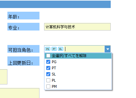

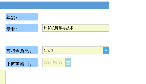

下拉复选框赋值 显示的总是 1,2,3 这种实际值

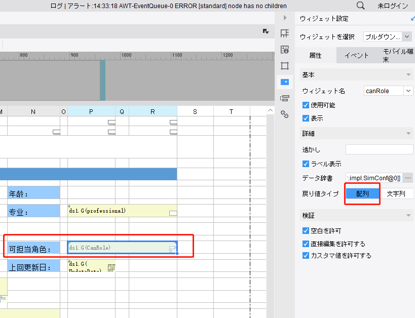

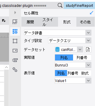

数据形式和 数据字典都设置过了。
初期化后是1,2,3这种格式,点击后会用显示值来显示。
但是给这个空间设置了初期化后触发click事件也没有用
有没有大神 解决过这个问题的,请指教~~
初始化后
点击一下 可担当角色

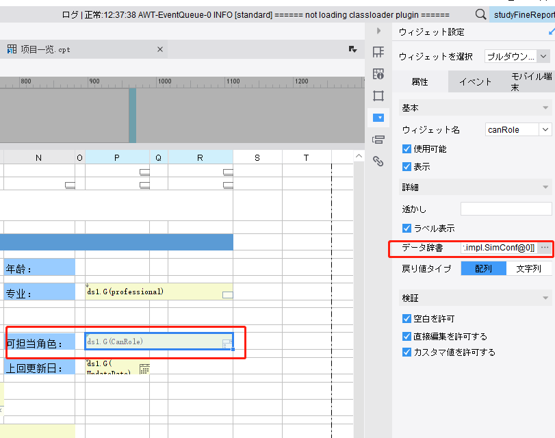

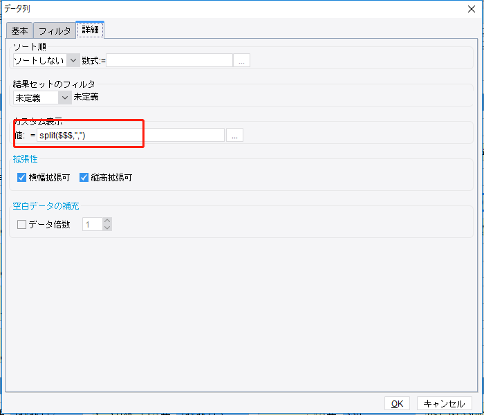

数据字典和表现形式还是要设置的。
但是问题出在,将控件的返回值设置为数组,然后从DB返回回来的字符串用split函数转为数组就可以了。

在单元格 公式形态  数字字典 再设置一次就好了
  • studyFineReport studyFineReport(提问者) 这里有设置,但是初期化不行,点击一下就OK了
    2020-04-28 11:28
  • 孤陌 孤陌 回复 studyFineReport(提问者) 怎么可能不可以 你具体情况是什么? 这个是基本操作 不可能不可以的
    2020-04-28 11:31
  • studyFineReport studyFineReport(提问者) 回复 孤陌 我把我的问题 又截图了一下 您看一下问题~~
    2020-04-28 12:42
