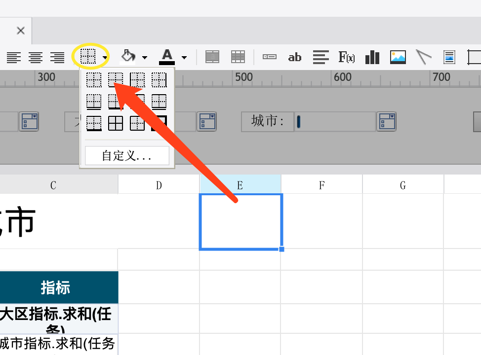

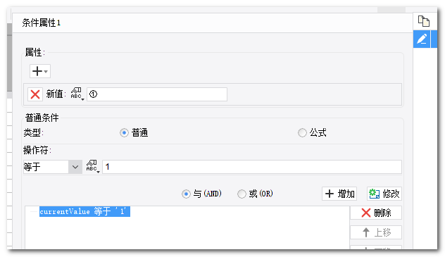

牛~~~Lv6中级互助
发布于2020-5-5 01:25(编辑于 2020-5-5 01:26)
边框个人暂时不知道做出来,提供加圆圈的方法:
1、形态-->数据字典-->自定义(如下图)
2、条件属性-->新值,然后根据判断显示
效果如图:
  • 9158639 9158639(提问者) 里面的数字是后台的数据,不确定是多少,数字量很大的话,一个一个设置工作量会很大
    2020-05-05 08:54
