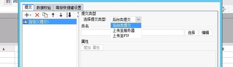

本地设计器切换到远程服务器上的工作目录,远程服务器上的设计器的的确确是有上传下载插件的,但是为什么
本地设计器切换到远程服务器上的工作目录,远程服务器上的设计器的的确确是有上传下载插件的,但是为什么我本地切换服务器上的工作目录打开报表,报表的填报属性那里,不显示上传至服务器的内容

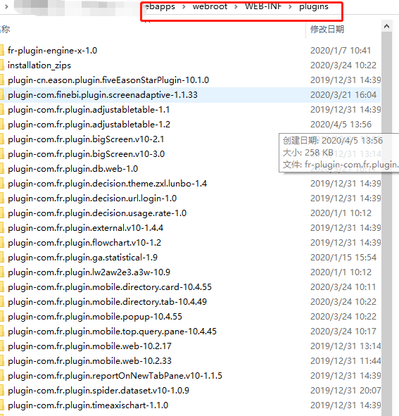

三种情况,一种是远程服务器装了此插件,本地没有装.
第二,本地和远程服务器版本不同
第三,本地或远程服务器中装了不止一个版本的该插件,删除掉一个即可.

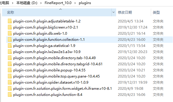

  • wulc wulc(提问者) 你好,怎么知道是哪一个jar包?而且我同事的本地设计器切换了同一个远程目录,同一份报表,他的填报属性那里有显示上传至服务器

  • luojian0323 luojian0323 回复 wulc(提问者) 你可以将插件下载到本地,查看插件名称,再找服务器目录和本地设计器插件目录里查看: 这是插件下载页面:https://market.fanruan.com/plugin/edcb43ae-49b4-40fa-b5e0-e41ba4715884

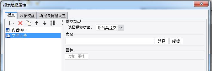

  • wulc wulc(提问者) 回复 luojian0323 你好,前前后后一直在找,本地也是有安装插件的,可是来来去去找真的不知道具体到底是什么原因造成。 刚刚尝试从网上下载一个上传下载插件,选择从本地更新该插件,然后切换服务器上的工作环境,打开报表, 终于可以看到报表填报属性上上传至服务器的内容。感谢您的回答。

  • luojian0323 luojian0323 回复 wulc(提问者) 本地设计器目录中的插件版本必须和远程的一样,且没有冲突才可正确使用.就如我上面说的一样.

  • wulc wulc(提问者) 回复 luojian0323 如果说是版本问题的不同,也不应该啊,我之前的版本是低于服务器版本的,做了很多的报表放在服务器上,没有出现任何问题,直到前两天,我自己本地的更新升级了,过后就出现问题了,即使是还原回旧版本也没有用,同事的本地设计器的版本也是低于服务器上的,它的没有问题,各种尝试,甚至是把同事的jar包拷过来也不行,设计器重新安装多一个也不行,总之各种很迷。。。万幸,现在解决了,谢谢
