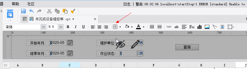

这种?

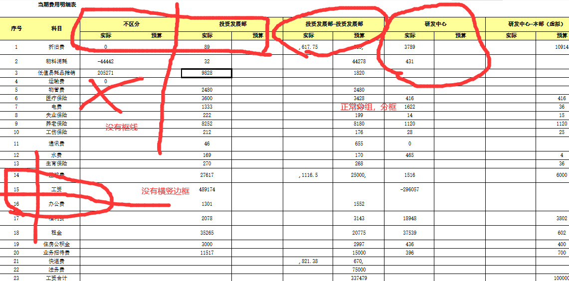

  • fineliuwei fineliuwei(提问者) 已经设置过外框线的,只是有的分组成功框起来了,有的则没有,不知道哪里出问题了

  • cherry团子 cherry团子 回复 fineliuwei(提问者) 是说你已经设置了所有边框,然后有部分,应该有的边框没显示? 1.你看看jar包升级了没 2.你换浏览器试试(推荐谷歌) 3.只是这个模板出现这个问题的话,你再重新设置下边框,重启不行,就再重新做个模板吧

调整单元格的上下边框吧,或者调整为白色
  • fineliuwei fineliuwei(提问者) 设置了,还是出现
    2020-05-09 09:32
  • 晓亮 晓亮 回复 fineliuwei(提问者) 有可能是隐藏行的问题,你表样方便发上来吗
    2020-05-09 09:40

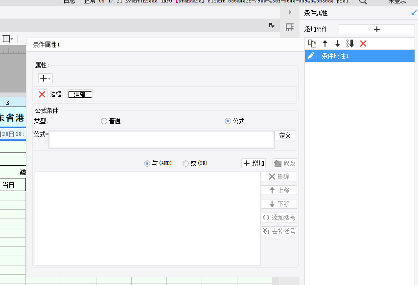

image.png在这里加条件属性,写公式来筛选
