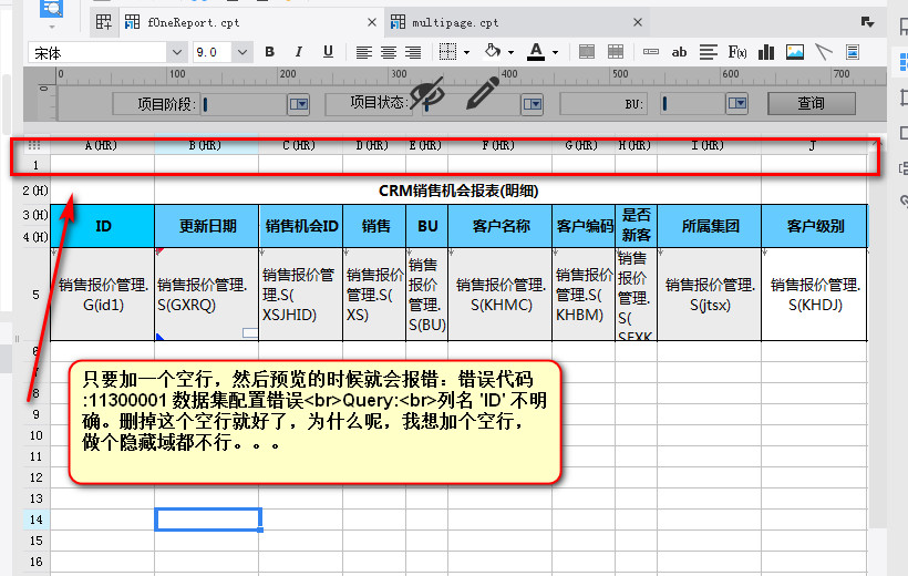

在第一行增加一个空行,预览的时候就会报错:<br>Query:<br>列名 \\\\\\\\\\\\\\\'ID\\\\
如图,请大神指教

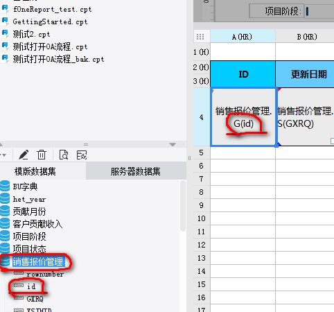

2020-05-19_110825.jpg在补充一下:我找到问题了,如下图,但是不知道该怎么解决

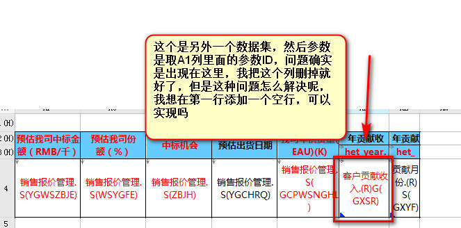

再补充一下,如图:

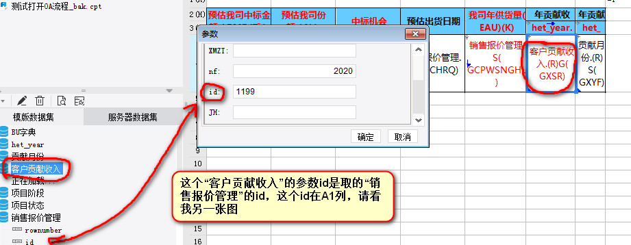

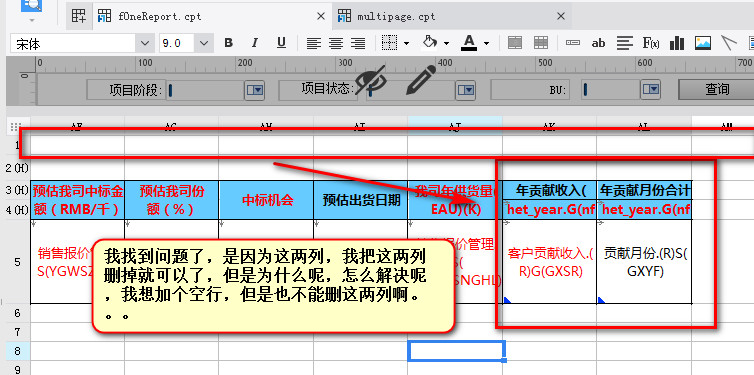

再补两张图:

  • gujinxing gujinxing(提问者) 我插入一行后,此处我删了然后又把数据集重新拖过来的,虽然不报错了,但是这两列(贡献收入,贡献月份)却查不出任何数据了,我看了一下后台的日志sql,因为没有取到A1列的id(这两列的数据集参数是取A1列id的),好烦,这个小问题折腾了好久了。。。
    2020-05-20 11:05
  • 圣体叶小凡 圣体叶小凡 回复 gujinxing(提问者) 对呀,让你把参数注入的单元格重新绑定一下吖,你左下角那个深蓝色的标记,是参数注入,去重新绑定一下,那边公式的单元格不会随着你插入、删除行变化的····
    2020-05-20 11:26
  • gujinxing gujinxing(提问者) 回复 圣体叶小凡 对对对,你说的对,就是那个参数注入的问题,我是后接手的,属于接盘侠,然后对于帆软报表,我还是初级小白,,,所以这个接盘侠不好当。。。唉,,感谢你的指导,谢谢~
    2020-05-20 11:52
  • 圣体叶小凡 圣体叶小凡 回复 gujinxing(提问者) 哈哈,解决了没,解决了采纳一下哈
    2020-05-20 12:19
  • gujinxing gujinxing(提问者) 回复 圣体叶小凡 解决了,谢谢你的回答,已采纳

看你这两列里面有没有啥条件设定了固定 的单元格,然后你插一行,报错了
  • gujinxing gujinxing(提问者) 我这两列是另外一个数据集,然后参数是取的A1列里面的ID。但是这种情况应该如何解决呢? 我现在想往第一行插入一个空行,做个隐藏域

  • cherry团子 cherry团子 回复 gujinxing(提问者) A1列里面的ID?用了公式吗?之前是A4?那你插入了一列之后,是不是要改成A5了?我不知道它会不会自动变,你看下插入了一行之后还是不是取得原来的单元格

  • cherry团子 cherry团子 回复 gujinxing(提问者) 想看一下你的过滤条件,方便截图吗?
    2020-05-19 13:55
  • cherry团子 cherry团子 回复 gujinxing(提问者) 看看你的参数注入,设置的画面
    2020-05-19 13:57
