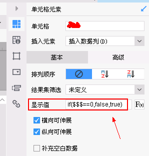

1847.cpt
感谢一楼【大成圣体】提供的思路。
我尝试了下,可以不用虚拟列字段,直接在【显示值】中编辑公式。

是的,复选框是用true 和 false 为值的, 你可以在D2单元格设置复选框,然后if(C2=1,true,false) ; 然后填报属性你也这样判断就行了 if(C2=true,1,0)
  • 冥王星 冥王星(提问者) 厉害啊,圣体大成,叫板大帝。 感谢前辈,提供的思路。 我尝试了下,可以不用虚拟列字段,直接在【显示值】中编辑公式。
    2020-05-19 21:54
  • 圣体叶小凡 圣体叶小凡 回复 冥王星(提问者) 这种也行,其实你也可以在sql case when true ,false 判断这样应该也行,不过这种我没试过,方法很多,灵活使用
