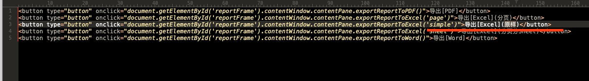

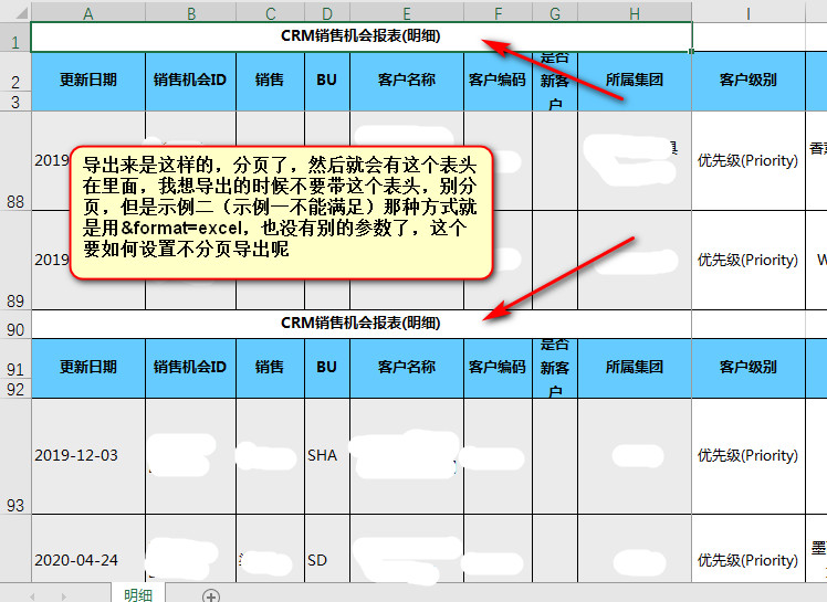

但是导出来之后是分页的,我想要不分页的导出,如下图:
这个可以实现吗?请大神指教,谢谢

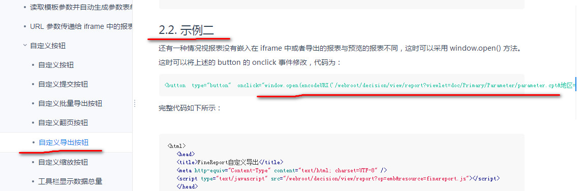

  • gujinxing gujinxing(提问者) 你这个是帮助文档里的“示例一”的写法,这种的不行,我预览的数据和要导出的数据条数不是一样的

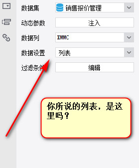

这个是你做模板的时候 就是分页做的 你应该是弄的分组分页了   你应该 自己重新建立一个模板 直接用列表来做
  • gujinxing gujinxing(提问者) 我又加了一张截图,你能看到吗,你所说的“用列表来做”是指数据设置里面的“汇总”“分组”“列表”?是这个吗? 另外,我是这样写的: &op=view&format=excel,特意加了个op=view,我以为不会分页了,结果导出的时候还是分页。。。求指导
    2020-05-27 15:18
  • 孤陌 孤陌 回复 gujinxing(提问者) 是你设置这个模板的时候 是分组 分页的方法来做 你用填报预览 一预览 数据还是这样 那就表明 这是你模板设计的问题 和导出没有关系
    2020-05-27 15:45
