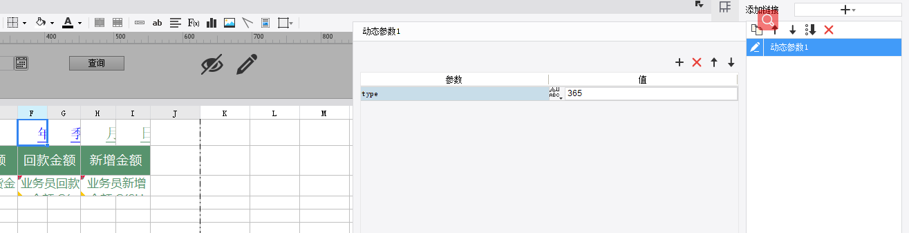

两个控件,开始时间和结束时间,我写了动态参数在单元格中,但是如果我先选择了开始时间和结束事件,那个带有动态参数的单元格就无法显示,参数写死是可以的。

这样设置type参数,无论如何切换年、季、月、日,都只能得到当前日期对应的年、季、月、日维度
实际如果开始日期和结束查的是2019年,应该得到2019年对应的维度。
修改建议:
去掉type参数
以结束日期为准,获取结束日期对应所在的年、季、月、日维度来设置参数
如 年那里设置动态参数
开始日期 : dateinyear($结束日期,1)
结束日期 :  today()   (或者是dateinyear($结束日期,-1),建议是today())
其他的如此类推。。。

动态参数那边看下,可以使用公式获取动态参数的值,你这个值是通过url传过来的?
