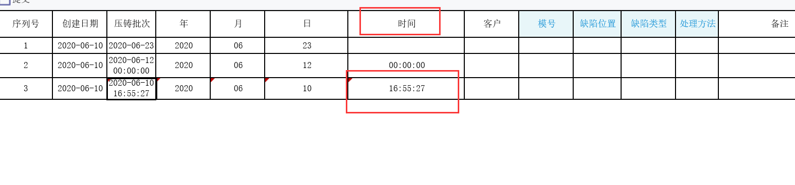

填报某个字段无法存储
追加
我填写时间,年,月,日,时间自动生成了,保存,年月日可以保存,时间没有保存进去。报表还提示保存成功
我设置的时间这个字段  nchar(20)  提交显示成功,但是没有存进去。

1 请确认,没有提交成功是指数据库这个字段显示NULL?
2 请确认填报的字段是否对应
3 后台字段的类型是什么
其实存储一个datetime就可以了,年月日时间具体显示的时候再考虑不迟

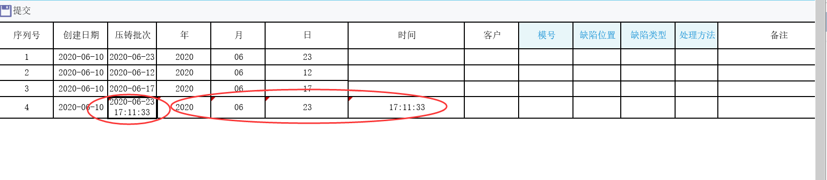

发布于2020-6-10 16:59
你这个是,没有失去焦点,在填写单元格增加编辑后事件,自动失去焦点,就可以
js代码
var cell = contentPane.curLGP.getTDCell(1,1);
contentPane.curLGP.selectTDCell(cell);
  • huxsh1 huxsh1(提问者) 但是年月日,都是根据压铸这个时间生成出来了,年月日都是可以,时间为什么不行。上面说的我不太懂
    2020-06-10 17:09

什么类型数据库?
  • huxsh1 huxsh1(提问者) sql server
    2020-06-10 17:08
  • luojian0323 luojian0323 回复 huxsh1(提问者) 年,月,日,时间都是同一个数据类型吗?模板单元格属性中的样式也一样吗?一一检查下.
    2020-06-10 17:17
  • huxsh1 huxsh1(提问者) 回复 luojian0323 都是同一个类型 nchar 数据有存到数据库这个没有问题,其他都可以显示,就这个没法显示
    2020-06-10 21:36
孤陌Lv6资深互助
发布于2020-6-10 16:59
你填报属性  是不是设置了主键  主键数据相同 数据就会覆盖更新
  • huxsh1 huxsh1(提问者) 我有设置主键,但是是id, 没有重复不是这个原因呢
    2020-06-10 17:08
