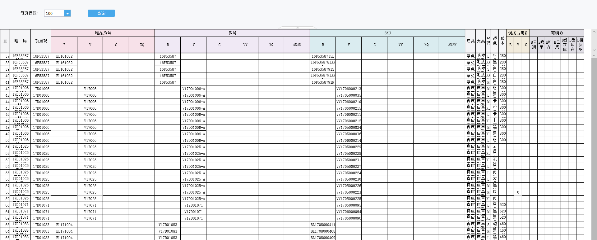

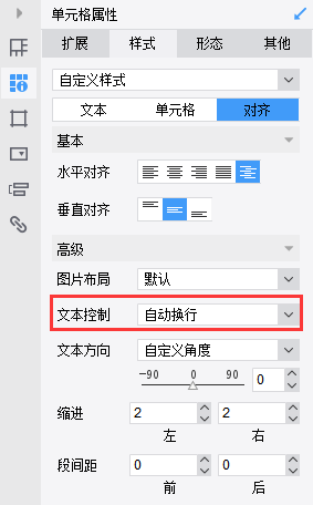

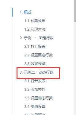

做了分页预览 想要根据要求动态做每页需要现实的行数 去看了文档 但是我的最父格属于 varchar类型 不是数字类型 这种情况下 需要怎样做调整  还有就是 预览出来的 单元格不能自动换行 很多数据 只显示了一部分 这个 需要怎样更改 求师傅指点

  • 大哥大没信号 大哥大没信号(提问者) 内个 文档我看了 但是我的最父格 是文本格式 不是数字类型的
    2020-07-04 09:38
  • axing axing 回复 大哥大没信号(提问者) 只要是列表形式,不是分组形式就行,文档用的是&单元格,获取的是扩展出来的顺序,跟单元格本身的值没有关系
    2020-07-04 09:40
  • 大哥大没信号 大哥大没信号(提问者) 回复 axing 自动换行得那个 就是这么设置得 但是 没有效果 截图放到问题里了
    2020-07-04 10:11
  • axing axing 回复 大哥大没信号(提问者) 直接导出模板来吧
    2020-07-04 10:38
  • 大哥大没信号 大哥大没信号(提问者) 回复 axing 嗯 挂到上边了
    2020-07-04 10:45
