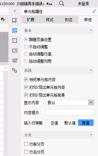

填报联动-http://help.finereport.com/doc-view-608.html 方法二 的公式
SQL("FRDemo","select 城市 from 雇员 where 地区='"+C9+"'",1) 记得插入行策略设置原值

  • 孤陌 孤陌 回复 eatRice(提问者) 这个填报联动 公式 写在数字字典哪里 是因为子级是可能有多个 才这样设置 这样设置可以选择 如果子级就一个 那单元格直接写公式就好了 直接就可以关联出来了 记得公式的单元格插入行策略 要设置原值
    2019-01-22 10:33
  • eatRice eatRice(提问者) 回复 孤陌 新增数据不会填充
    2019-01-22 10:37
  • 孤陌 孤陌 回复 eatRice(提问者) 我已经说了公式所在单元格的插入行策略 选择原值 我已经说了3次了
    2019-01-22 10:39

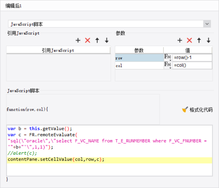

发布于2019-1-22 10:22(编辑于 2019-1-22 10:42)
用js吧,修改后事件,然后获取当前行列号,行号-1就是后面那一个单元格,用js来给他赋值,赋值内容可以用sql函数查
  • eatRice eatRice(提问者) 请问他使用JS的话,调用FR内置函数应该怎么写。
    2019-01-22 10:23
  • Faint Faint 回复 eatRice(提问者) remoteEvaluate(String) 具体看这个 FR-http://help.finereport.com/doc-view-622.html
    2019-01-22 10:25
  • eatRice eatRice(提问者) 回复 Faint 应该能解决我这个问题。我先试试
    2019-01-22 10:28
  • Faint Faint 回复 eatRice(提问者) 我写好了,修改一下回复,你看一下吧
    2019-01-22 10:40
