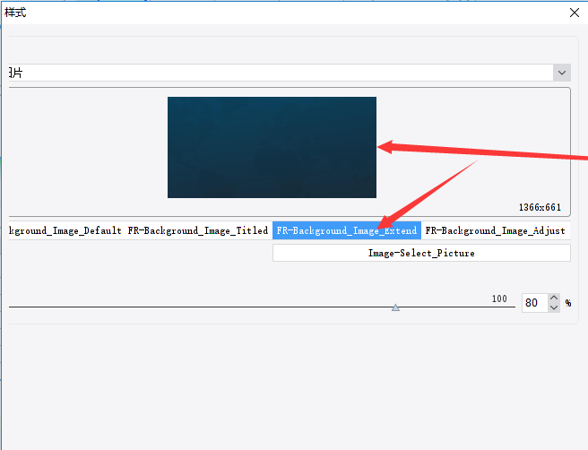

大屏外置背景图片已经设置完毕:
插件已安装,但是背景图片无法呈现:
刚刚新建一个空白的决策报表,做了测试,依然不行:

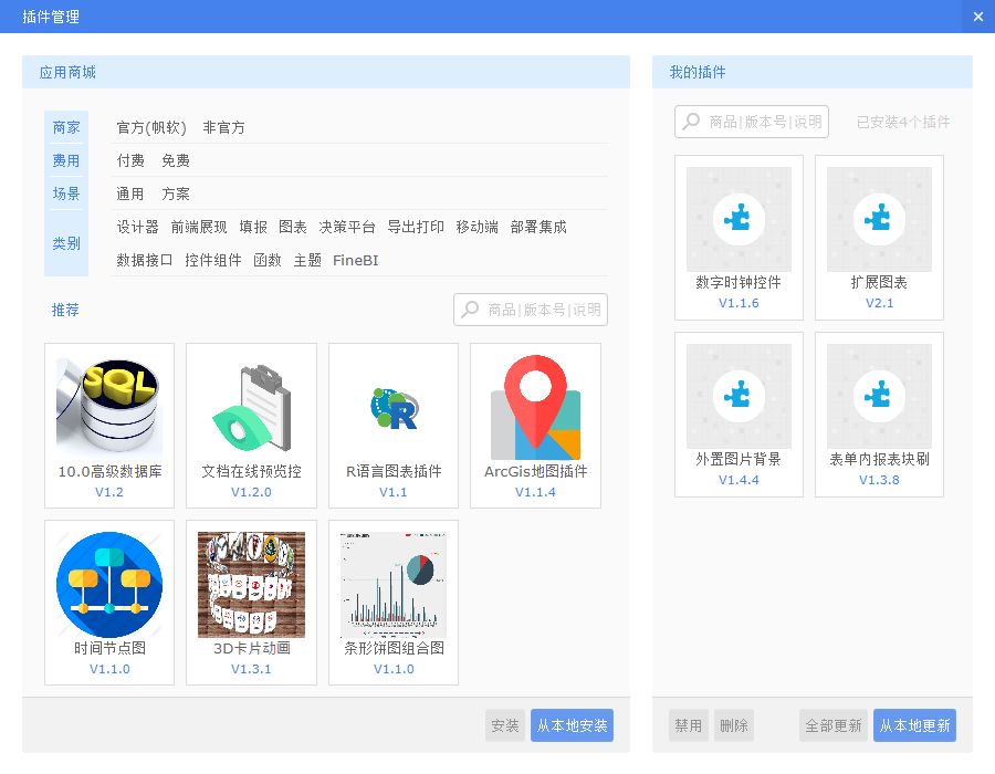

1楼回复的插件问题,截图如下:
目前我安装的插件

你的插件安装有问题,插件是什么版本的?设计器jar包是什么时候的?都装过什么插件?

  • cherishdqy cherishdqy 回复 lingzhen(提问者) 看插件版本和jar包,把插件管理里我的插件截个图看一下
    2019-01-24 14:59
  • lingzhen lingzhen(提问者) 回复 cherishdqy 好的,更新到提问区了哈~
    2019-01-24 15:00
