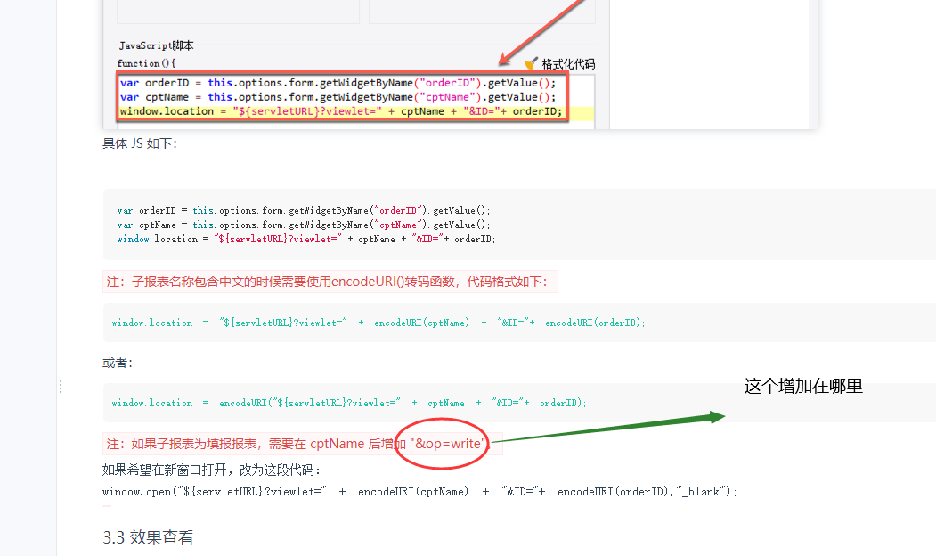

FRWPP

这样拼参数就行了。

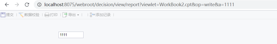

把中间的"&ID="改成"&op=write&ID=",注意这个是以填报的形式打开模板,否则是不需要添这个的,默认就是查看

FRWPP(提问者)
我就是这样改的 但是两个子表 一个是填报预览 一个是分页预览
