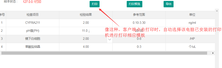

而且我安装了fineprint,但是部署到服务器是不是跟我本地的就不一样了,那应该怎么设置才能使存在于服务器上的模板的打印功能被客户使用,
像下面的这种,服务器部署完成后,客户端点击打印,自动选择该客户端已安装的打印机进行打印:(提供文档我自己看也行,拜托拜托)

本地打印 如果 是多个不同的客户用 是不好用JS的
  • 此时倾君 此时倾君(提问者) 那应该怎么设置
    2019-01-26 09:05
  • 孤陌 孤陌 回复 此时倾君(提问者) 那你不用写JS 直接用打印功能就好了啊 只是这个功能需要用户打开这个模板
    2019-01-28 18:44
  • 此时倾君 此时倾君(提问者) 回复 孤陌 需要直接打印,不需要预览模板,这个有解决办法吗
    2019-01-29 08:35
  • 孤陌 孤陌 回复 此时倾君(提问者) 暂时无解 除非打印机型号都是统一一样 的
    2019-01-29 10:00
