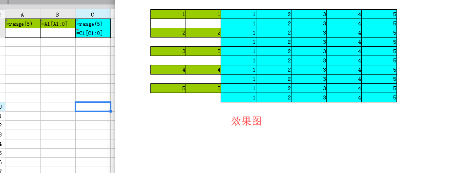

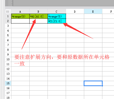

  • 守约 守约 回复 SFLing(提问者) A1[A1:0] 这样就可以,无论是正前方还是正上方
    2019-01-29 11:27
  • 守约 守约 回复 SFLing(提问者) 补充了效果图 你可以看下
    2019-01-29 11:31

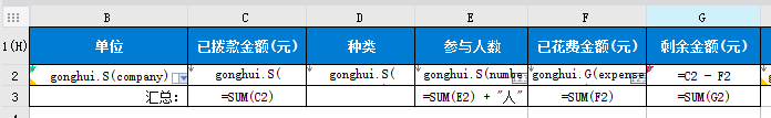

  • SFLing SFLing(提问者) 我把面临的情景也完善下,现在需要动态计算金额,当前单元格值是C2 - F2计算出来的余额,新增一行后,我需要用上一格的C2 - F2减去当前格所在行的F2来计算
