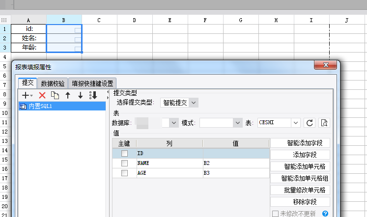

填报,让数据库的id自己增长
if(len(H6) != 0, H6, if(len(sql("A_A", "select MAX(id) from A_B ", 1, 1)) = 0, 1.0,
sql("A_A", "select MAX(id) + 1.0 from A_B ", 1, 1)))
这是我设置的报表填报属性公式,为什么数据库一直是1?公式写错了吗

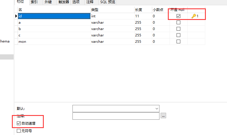

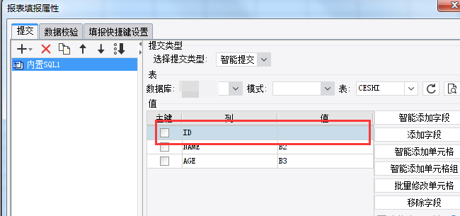

直接修改数据库表里的id为自增长类型,然后填报属性不用对id进行填报
这一行要删除不然id一直都会是空的
luojian0323Lv7资深互助
发布于2020-7-13 11:13(编辑于 2020-7-13 11:14)
id自增长是在数据库中设置主键并勾选 自增长的.

SYF1764811194Lv4见习互助
发布于2020-7-13 15:07
去掉ID的填报 数据库中增加ID的自动增长   这样在后台就完成了你的要求

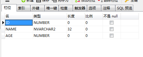

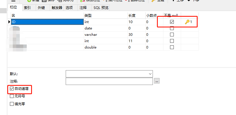

  • 愤怒的老头 愤怒的老头(提问者) 我把id设置了自增长,为什么数据库中的id是null呢
    2020-07-13 15:28
  • SYF1764811194 SYF1764811194 回复 愤怒的老头(提问者) 主键 你再看看属性的原因
    2020-07-13 17:28
