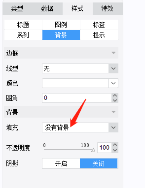

我是这样调整的  在图表的图表区设置一个背景颜色,完了把不透明都调整成0,这样大屏显示就是原来颜色,放大后就显示我想要的颜色,可以试试
