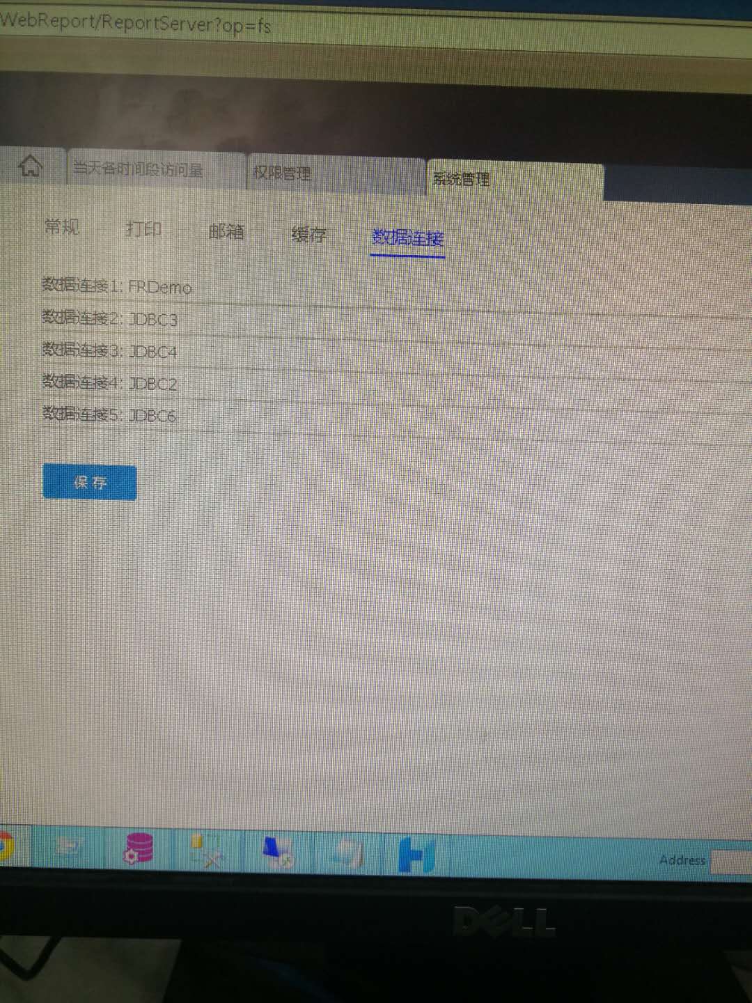

我在后台帆软编辑器中设置了新的链接,怎么在前台也有新的的链接
怎么建立新的链接
FineReport lww19959 发布于 2019-2-21 08:15 (编辑于 2019-2-21 09:18)

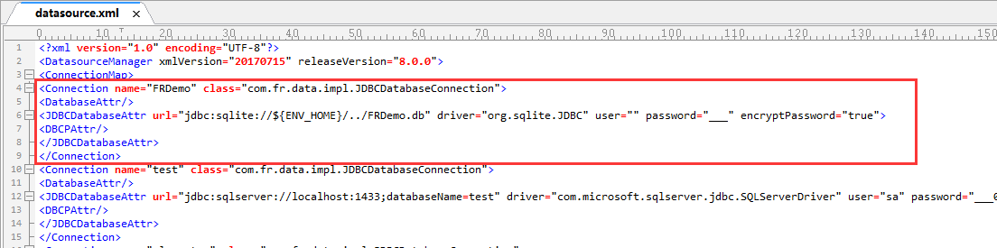

设计器用的是你本地目录,所以设计器里新建的数据连接保存在本地目录下,你决策平台里看的是部署到服务器的,两个不是同一个目录,数据连接肯定不一样,在设计器里用远程设计连接服务器的目录,然后再新建数据连接就可以看到了,或者把本地目录下\FineReport_8.0\WebReport\WEB-INF\resources里的datasource.xml文件拷贝到服务器上,然后重启web服务,才能在平台里看到你新建的数据连接
  • lww19959 lww19959(提问者) 我修改datasource,里面增加一个链接这样可以吗
    2019-02-21 09:13
  • cherishdqy cherishdqy 回复 lww19959(提问者) 可以的,用文本编辑器来增加,如上图,一个connection标签为一个完整数据连接
    2019-02-21 09:18

报表的数据库链接都是在设计器中配置的 [设计器]JDBC连接数据库-http://help.finereport.com/doc-view-101.html

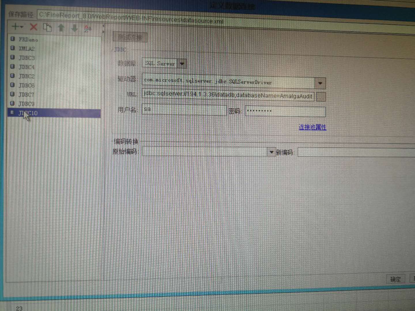

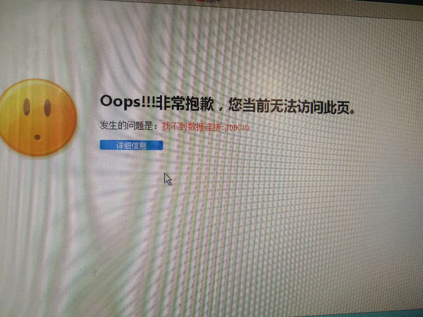

  • lww19959 lww19959(提问者) 我设计器中已经建立了链接,前台展示就会报错找不到数据连接:JDBC
    2019-02-21 08:35
  • lww19959 lww19959(提问者) 是不是前台也有个链接需要对应建立
    2019-02-21 08:36
  • 我从山中来 我从山中来 回复 lww19959(提问者) 不需要,你在设计器端先预览你的报表,看你的数据链接是否正常
    2019-02-21 08:40

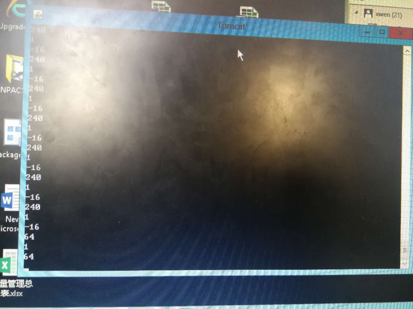

你的帆软部署了tomcat吗
低版本的帆软如果部署了tomcat需要重启服务器的
我的8.0就是,新建了jdbc后需要重启服务器的
  • lww19959 lww19959(提问者) 我的也是8.0,帮我看一下是这个Tomcat吗(上面上传了图片)
    2019-02-21 09:24
  • 吾姓独孤 吾姓独孤 回复 lww19959(提问者) 是的,重启你找到你Tomcat目录里面有俩个程序文件 运行 bin/shutdown 关闭Tomcat服务 再运行 bin/startup 启动Tomcat服务 如果是远程服务器下面的Tomcat你可能要再重启下远程服务器

你可以用设计器远程连接到你的服务器上,之后配置对应的数据连接就可以了.
