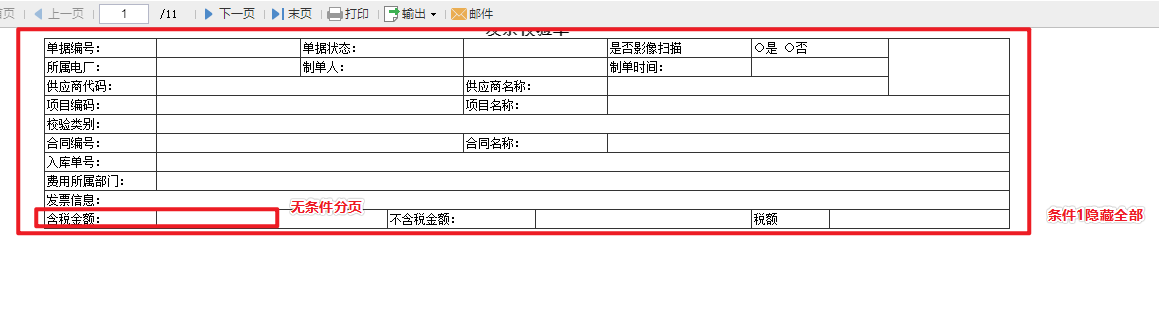

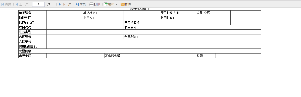

行后分页,隐藏的行也占了一页,但是显示的是空白页,

也就是说你最下面那行无条件行后分页,而整框数据,按条件1隐藏全部。
那么很简单,把行后分页属性也添加条件公式,不符合条件1才行后分页

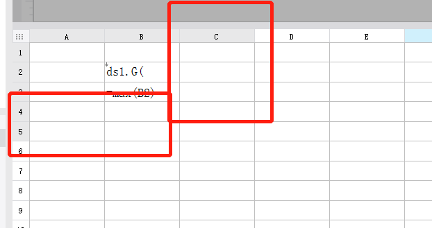

检查下,是否有灰色的行列,有的话删除

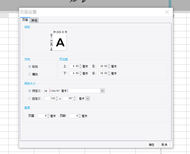

另外,设置下页面大小

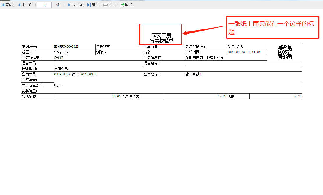

  • wsm123 wsm123(提问者) 没有灰色的空余的列,但是要求使用A4纸张大小,扩展出来的设置每一个分组单独占一张纸,一张纸装不下的使用两张,总之,一张纸上面不能有两个以上的分组,如上传的图
