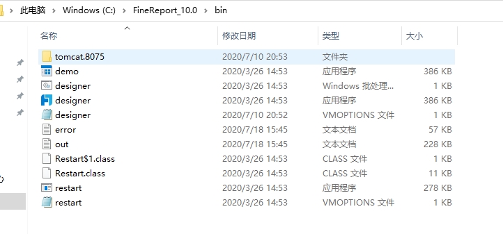

帆软设计器能正常使用,安装时候也装了jdk和tomcat,但为啥没%Tomcat%/bin目录?
做大屏老是很卡,想修改服务器内存,把“我的电脑”里每个盘都找了一通, 就是找不到帮助文档说的那些tomcat 目录。另外,也没有designer.vmoptions文件, 如图
FineReport ss2020 发布于 2020-7-18 15:04 (编辑于 2020-7-18 16:06)

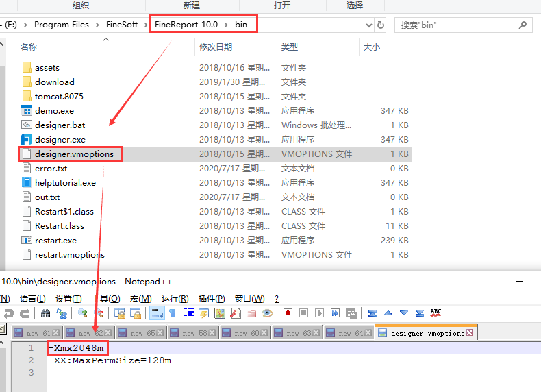

发布于2020-7-18 15:35(编辑于 2020-7-18 15:37)
设计器内存在%FineReport%/bin目录下的designer.vmoptions文件中修改。部署版的才会有%tomcat%/bin目录,安装版的已经被集成调整过了
参考:报表设计器内存修改-https://help.finereport.com/doc-view-2770.html
  • ss2020 ss2020(提问者) 郁闷的是,我电脑上也没有 designer.vmoptions, 你可以看问题下多加的截图,我都奇怪为啥这样设计器也能使用。
    2020-07-18 16:07
  • 影丶 影丶 回复 ss2020(提问者) error上面的那个designer文件就是啊(后面给你写了类型是VMOPTIONS文件)
    2020-07-18 18:37
  • 游着的咸鱼 游着的咸鱼 回复 ss2020(提问者) 是呀,你这是电脑设置没有显示文件后缀名。
    2020-07-19 16:21
