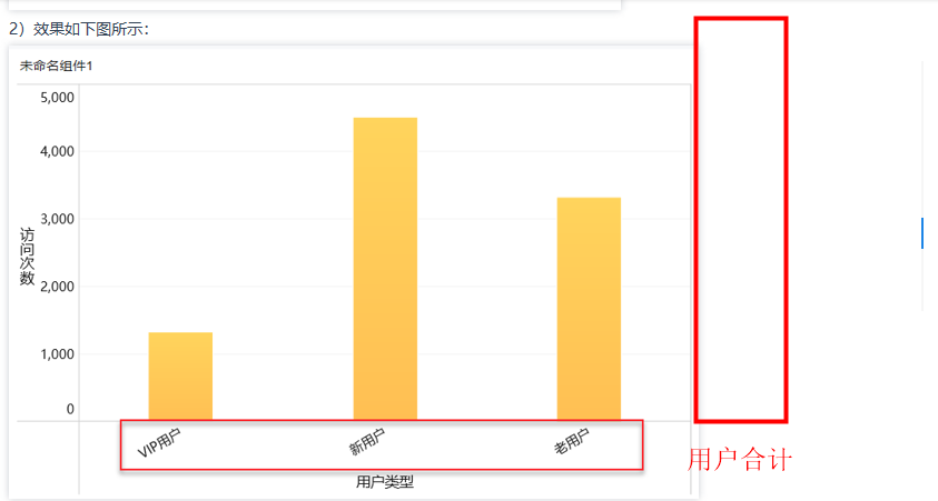

请问FineBI的分类轴中,如何实现可以在最右侧加上左侧所有分类的加总呢?请大神们帮忙
https://help.finebi.com/doc-view-235.html
教学里面有三个用户类型,图表中有VIP,新用户,老用户的访问次数,如果想在最右方加上一条柱形显示三类用户的总访问次数,请问应该如何达成呢?类似图中的红框
FineBI znproliang 发布于 2020-7-22 16:47

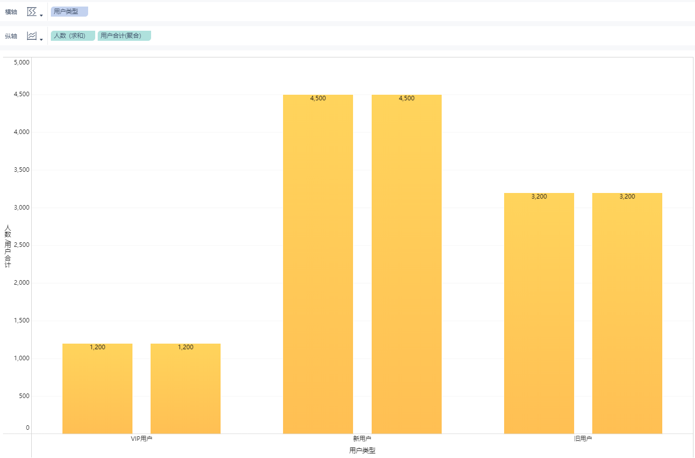

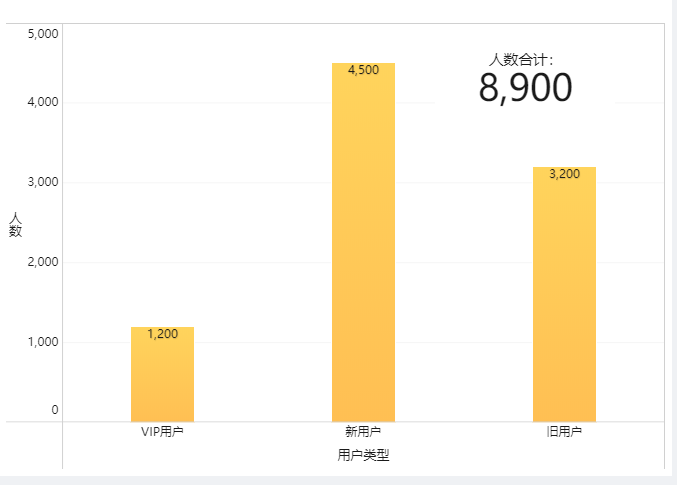

在一个组件中,即使可以用公式(VIP+新+旧),但是你拖入组件中,只能是一个新生成的指标。建议你可以新创一个合计的组件,用悬浮的方式放旁边。

  • 黑兔 黑兔 回复 znproliang(提问者) 如第一次回答中的图片: 图片1是用求和的方式,合计总人数,但是拖入展示,形成了图片2,所以无法实现你的想法,在旁边立一根合计总人数的柱子。 所以用另一个方式,再创建一个组件,用KPI指标卡的形式,先进行求和,然后悬浮在你做的那个图上,一样的清晰。

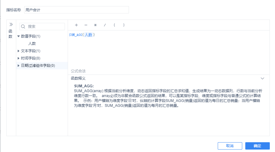

编辑界面左下角有个指标栏,指标的右边有个“+”号,可以添加计算指标,写个公式把你需要用到的指标加起来就好了。。。
