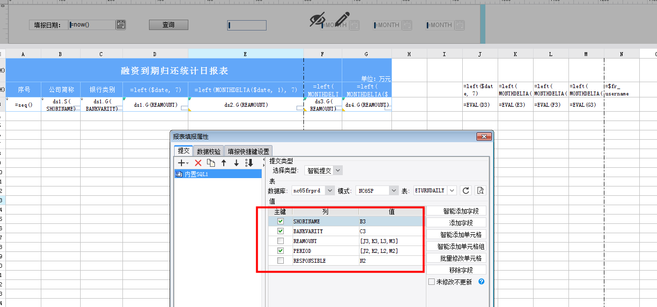

请教一下,对于填报报表,版本9.0,选择的智能提交,有设置主键。提交之后,部分数据能保存,部分保存不上。想知道都会有哪些可能的情况,所以就不具体贴图了,麻烦各位帮帮忙

  • 廿三 廿三(提问者) 针对不能保存的部分,重新填一下,又能保存了,这个应该不是填报属性的问题吧,有点懵
    2020-08-04 10:29
  • 晓亮 晓亮 回复 廿三(提问者) 会有缓存,或者没有保存上去的情况(假保存)。比如有时候需要重新拖拽,重新填一下报表填报属性,就好使了
    2020-08-04 10:33
  • 廿三 廿三(提问者) 回复 晓亮 如果是已经部署的报表,要重新填报表填报属性,那是不是之后需要重新部署啊
    2020-08-04 10:42
  • 晓亮 晓亮 回复 廿三(提问者) 你看看报表路径换了没,重新更新一下报表就可以了,不需要重新部署把
    2020-08-04 10:45
  • 廿三 廿三(提问者) 回复 晓亮 好的,谢谢了
    2020-08-04 11:07
Ethan_12Lv6见习互助
发布于2020-8-4 10:14
数据类型不一致?智能提交的单元格对应设置错了?
  • 廿三 廿三(提问者) 对于填入的数据,使用公式重新计算了的,都是数字
    2020-08-04 10:31
LSQ000Lv5中级互助
发布于2020-8-4 10:14
填报属性对应的列和值有对应好吗
    2020-08-04 10:30
  • LSQ000 LSQ000 回复 廿三(提问者) 部分数据能保存,部分保存不上是指同一条数据的不同字段有些能保存有些不能保存,还是说是不同的数据,如果是不同的数据那就考虑是不是这些数据是不是主键重复了
    2020-08-04 10:36
孤陌Lv6资深互助
发布于2020-8-4 10:26
主键相同 数据覆盖更新  主键不同 数据插入
  • 廿三 廿三(提问者) 那主键相同的情况下,数据覆盖更新,我数据库是能查到新提交的数据的吧,但是我数据库的数据是空的,什么数据都没有,这个又可能是什么原因呢
    2020-08-04 10:41
  • 孤陌 孤陌 回复 廿三(提问者) 层次坐标的公式? 那是不可以的 填报属性里入不了层次坐标属性的公式生成的数据
    2020-08-04 10:51
  • 廿三 廿三(提问者) 回复 孤陌 没有用层次坐标,更新了问题,麻烦大佬看看,除了楼上说的假保存,还有没有什么情况导致保存不了,现在没有出问题的截图,只能光撒网,扩展一下思路
    2020-08-04 11:21
