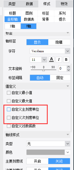

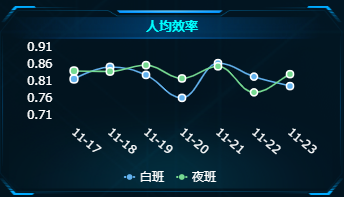

Firereport9.0,折线图,两条线因为数值差异很小,差异1或者零点几,导致两条线几乎重叠。
Firereport9.0的折线图,两条折线因为数值差异很小,差异1或者零点几,导致两条线几乎重叠,看起来没法看,有没有什么办法能让两条线不完全重叠一起,有一定的区分度。

靈靈Lv6见习互助
发布于2020-8-12 11:56
设置最大值,最小值。
  • chengjie1985 chengjie1985(提问者) 我的数据主要在50-60之间,设置了最大值最小值,和自动生成的区别不大。

发布于2020-8-12 11:56
这个只能设置刻度
sunghappyLv3见习互助
发布于2021-11-24 14:03
第一个折线值不变,第二个折线值加100
孤陌Lv6资深互助
发布于2021-11-24 14:30(编辑于 2021-11-24 14:40)
如果就这2条折线图  那就动态获取最大值和最小值  然后刻度值设置0.5 就可以了
