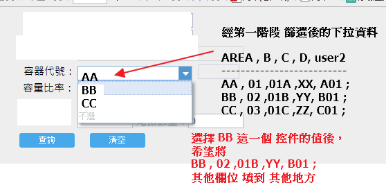

  • taken taken(提问者) 您好: 2.下拉 选单有 AREA , B , C , D, user2 AA , 01 ,01A ,XX, A01 ; BB , 02 ,01B ,YY, B01 ; CC , 03 ,01C ,ZZ, C01 ; 当我选到 BB 这一栏,我如何 将 02 ,01B,YY,B01 这些值, 带到其他 栏位 另外 如何等於area参数?? 有很多欄位要設定! 謝謝!
    2020-08-13 17:57
  • 吾姓独孤 吾姓独孤 回复 taken(提问者) BB是一个参数控件还是AREA控件里的值?能截个图吗,没太明白你的意思
    2020-08-14 08:53
  • taken taken(提问者) 回复 吾姓独孤 您好: BB是 AREA控件裡面的值, 我有再貼圖如上 再麻煩!謝謝!
    2020-08-14 09:48

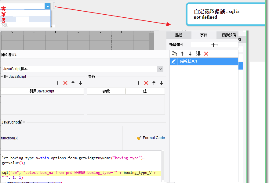

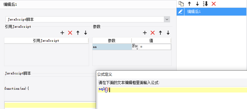

  • 吾姓独孤 吾姓独孤 回复 taken(提问者) 你可以用js做个判断,当参数AREA是BB就截取你要的值赋值到其他参数控件上 JS实现参数控件赋值-https://help.finereport.com/doc-view-1194.html
    2020-08-14 11:17
  • taken taken(提问者) 回复 吾姓独孤 您好: 該範例,可以理解,但目前的問題在於 1.我是要重 下拉選單中的,被選到的哪一個欄位的那一筆資料, 抓出其他欄位值給其他控制元件 2.在參數面板,他可以操控DS 嗎? 要如何操控?! 謝謝!
    2020-08-14 11:28
