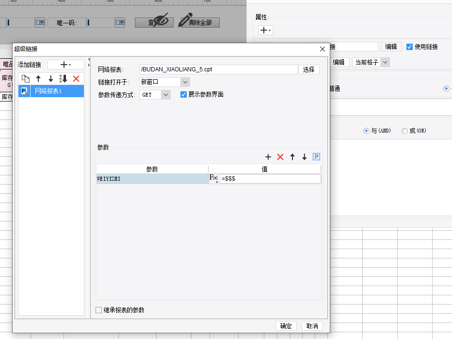

大哥大没信号(提问者)
- 参数 要设置默认值嘛 对应参数已经设置了
LSQ000 回复 大哥大没信号(提问者)
- 你这种设就可以,$$$就是把当前各种的内容传递到子表去
大哥大没信号(提问者) 回复 LSQ000
- 嗯嗯 但是 子表显示的是全部数据 不是对应的数据

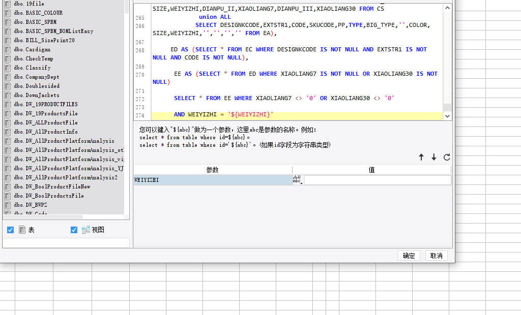

- 你子表的数据集也要接受这个参数,子表的数据集也要是 where WEIYIZHI = \'${WEIYIZHI}\'
- 有的 就是 你看一下 我挂到上边的照片 是不是那个样子

你子表不需要设置‘${weiyizhi}’参数 只要把weiyizhi这个字段放在select后面就行 你第二张图里已经设置好weiyizhi参数了, 你只要去子表的第一个单元格上点击过滤,然后把子表的weiyizhi字段 等于 参数$weiyizhi 就行了
最佳回答 |
指间沙Lv6中级互助发布于2020-8-14 15:44
参数名取一个,例如,aa,然后赋值,到跳转页面的数据集里面加入要查询的字段,用刚刚的aa参数。
