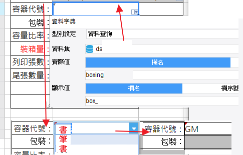

  1. 我在參數面板,使用資料字典,給下拉選單用
選完「顯示值」,在畫面仍是秀「顯示值」
2.當我儲存格區域,使用下拉選單(同樣的資料字典模式)
但當我選完後,畫面,由原來的顯示值 ,變為「實際值」
Q1.請問有解嗎?

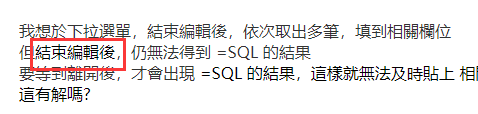

我想於下拉選單,結束編輯後,依次取出多筆,填到相關欄位
結束編輯後,仍無法得到 =SQL 的結果
要等到離開後,才會出現 =SQL 的結果,這樣就無法及時貼上 相關值到其他欄位了
這有解嗎?

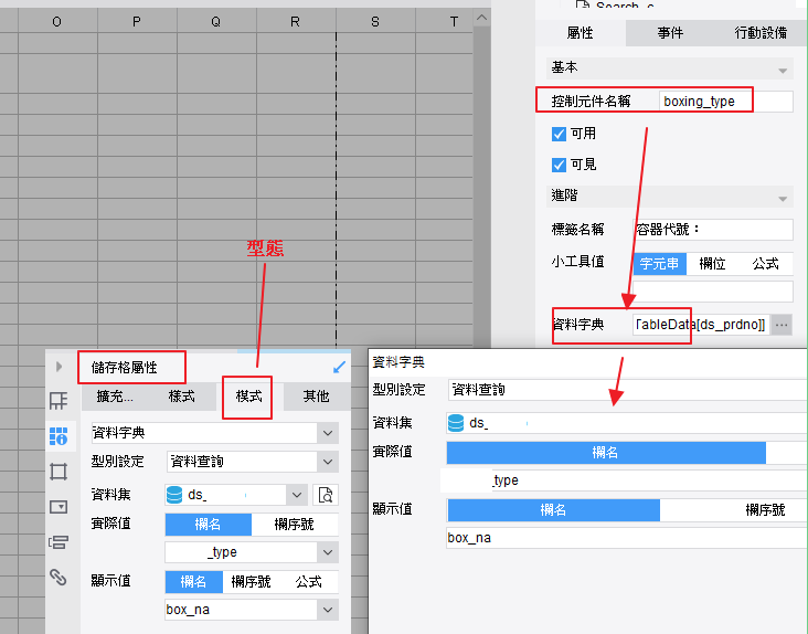

型態 =模式
我最後發現跟DS內語法使用參數似乎有關</br>
1.下拉選單使用 DS,DS語法如下</br>
2.SQL where no='${B5}' ,用欄位, 下拉選單選完後,他會秀出 顯示值</br>
3.SQL where no='${no}' 用元件,  下拉選單選完後,他會秀出 實際值</br>
4.這樣,使用where no='${no}' ,下拉選單 在手機端,又無法呈現 對應的下拉選單資料?
請問 這該如何處理?謝謝!

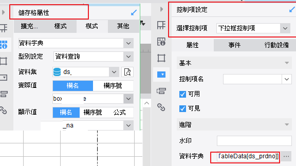

Q1:在单元格的形态上也设置一下数据字典就OK
Q2:
你这个结束编辑,是你自己的感觉。系统从哪里来判断呢
只有当你的光标离开了这个单元格,才会判定你已经结束了编辑,这个逻辑是正确的
如果你想要实时显示,那只能在控件那里写js编辑后事件
  • taken taken(提问者) 您好: Q1. 我試過 A.单元格的形态 ,B.元件資料字典 ;A+B。或 A, 或B都試過了,沒效,一樣只會呈現 實際值 Q2. 那請問 編輯後 , 與 編輯結束, 實際上會差到哪邊? 謝謝\'!
    2020-08-14 17:23
  • axing axing 回复 taken(提问者) Q1:单元格形态的数据字典跟你下拉框的数据字典一致 Q2:编辑后事件,控件的内容有发生变化都会实时触发,编辑结束事件,鼠标光标离开控件后触发
    2020-08-14 17:52
  • taken taken(提问者) 回复 axing 您好: 1.是的,都是用同一個 ds 去做值與顯示 的設定。
    2020-08-14 18:14

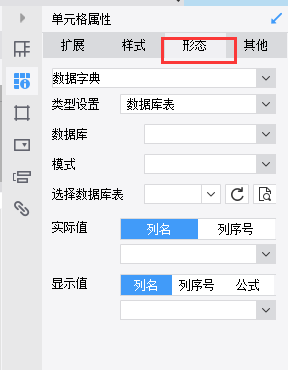

  • axing axing 回复 taken(提问者) 我看你截图那里没有做形态,你可以把模板导出来看看
    2020-08-14 18:19
  • taken taken(提问者) 回复 axing 您好: 有做型態呀,我在附上圖片,型態=模式
    2020-08-14 18:35
