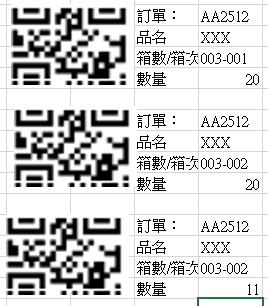

列印結果

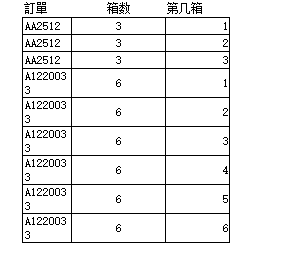

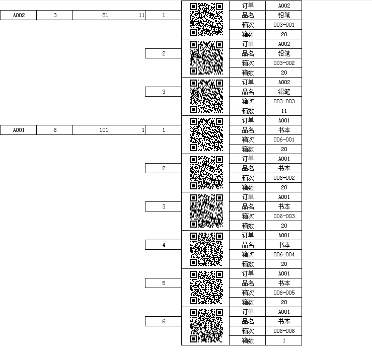

孤陌Lv6资深互助

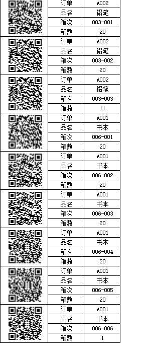

发布于2020-8-16 08:25(编辑于 2020-8-18 07:58)
这个 你的原始数据是怎么样的  只是二维码 单纯的 纵向扩展吗?? 不需要分栏吗
效果图  不知道你二维码的内容是什么 就随便设了

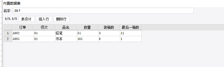

原始数据
  • taken taken(提问者) 您好:原始數據,範例如問題的2.當使用者印下列印 -有2筆->但需要計算箱數,所以會變成 6+ 3=9筆,我需要印出9張QRCODE。謝謝!再麻煩1
    2020-08-16 09:07
  • 孤陌 孤陌 回复 taken(提问者) 上面的方法 不是已经 实现了吗??
    2020-08-16 09:31
  • 孤陌 孤陌 回复 taken(提问者) 这样的效果咯??
    2020-08-16 09:55

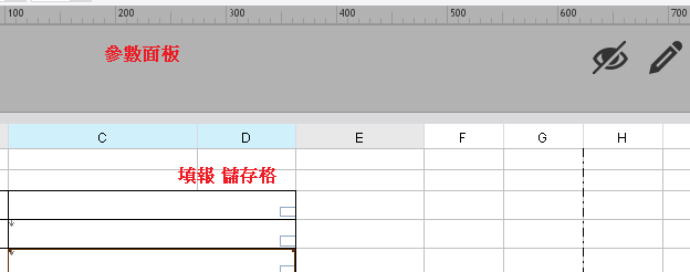

  • taken taken(提问者) 回复 孤陌 您好: 1.目前請問您產生這些QRCODE 前,是在 「參數面板」,還是在『填報報表內儲存格』做欄位填寫條件?,如我補圖所示
    2.接下來,如何產生條碼( 是在 同一個CPT 檔嗎?)
    3.這樣有分頁讓條碼機,可以一張一張印出貼紙嗎?
    4.會用到reportlets 嗎?
    謝謝!
    2020-08-16 17:04

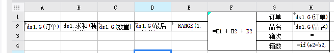

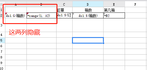

  • 孤陌 孤陌 回复 taken(提问者) 用的 是你 上面说的2条原始数据 加公式生成的 就一个CTP 页面 分页可以设置的 4 肯定要用到FR的啊
    2020-08-17 07:59

  • taken taken(提问者) 您好:謝謝您! 您提供了一部分,我預期的是如補充圖片。 但問題是, 我該在同一頁做,還是要另一個CPT來做。
    如何傳資料,不會有網址傳遞字數問題! 謝謝!

  • taken taken(提问者) 回复 luojian0323 您好: 1.因為QRCODE是要直接印到標籤機,每一張QCODE,他會要自動分頁,然後呈現為pdf讓USer自動頁印。或者是說,您的範例,就可透過標籤機印出一張一張的條碼。 2.因為之前看過的大概範例,一般web 做介面,submit後, 傳遞參數 給cpt,來列印。 這次我直接由CPT來做介面,是否要傳遞到另一個CPT。且若我在CPT的儲存格做介面,那他印列時,不需要另一個CPT來接嗎?不然會有介面 + 要印的資料在同一個CPT。 3.之前wEB傳遞GET Or POST,有字串限制。所以才會想說有其他傳遞方式來處理。謝謝!
